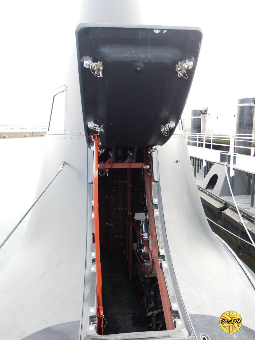

Imagenes del Tridente
mas fotos
paulo
EXCELENTE alex69....no las conocia...ja estan em meu arquivo jeje
...Que beleza de instação e que lindos tubos.....mamita de Dios... cosa mas linda!!! :eek::eek::)
