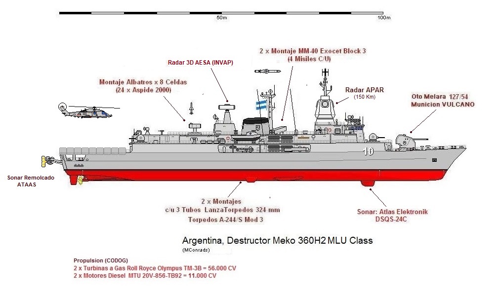

Algo como esta imagen pensaba yo
Al menos el sonar, en la imagen no hablan de cambio de propulsión, después coincido en los Exocet, en el radar 3D, en el sonar de casco, no tanto en los Aspide 2000
La modernización de las Meko 360 ( si alguna vez ocurre ) no creo que implique cambio de sonar de casco e incorporación de sonar remolcado. Seguramente avanzaria sobre el radar de búsqueda aérea, superficie y en el mejor de los casos la incorporación de un RAM en lugar del Albatros.
El gran limitante es la motorización.
Estos buques tendrían que haber si modernizados entre el 2000 y 2005 para ser dadas de baja en 2025/30 a más tardar.
Que el JEMCO diga que fueron poco navegados no implica que puedan sostenerse otros 20 años en uso.
Cambiar radares, sistemas de combate, sonares, y armamento ( SAM, SSM, CIWS, torpedos ) implica desembolsar un equivalente al 60 % del costo de una unidad nueva.
Si me preguntas modernizaría las mejores 4 Meko 140 siguiendo los lineamientos de la Sa'ar 6 y me pegaría una vuelta por Corea para que me coticen 6 HDF4000 ...
Suscribo este párrafo, más que eso sería tirar la plata, solamente vería la posibilidad de usar el ESSM RIM162D en el Albatros, siempre se dijo que eran compatibles con una mínima reforma..

Es una opción, caso contrario se reemplaza el lanzador Albatros por un MK-29; pero habría que ver sí se puede aprovechar el sistema de recarga de las 360
Encarar una modernización que contemple la reparación y actualización del DA-8, sonar, STIR 180 y LIROD
Al WM-25 lo retiro sin reemplazlo.
El reemplazo sistemas de medidas de apoyo electrónico (MAE), En su momento THALES ofrecía una variante de la familia Vigile.
PIr último contemplaría la instalación de un radar 3D que se complemente con el DA-8.
¿No son básicamente casi lo mismo?
El Albatros esta emparentado, pero NO es parte de NSSM (Cub OTAN Sea Sparrow). El Albatros es una ventura comercial paralela.
El Lanzador Albatros requiere de modificaciones para operar con el RIM-7P por lo que comenté arriba, pero no hay modificación posible para que pueda operar con ESSM.
El RIM-7P le otorgaría a las 360 capacidad antimisil, el ESSM lo mismo y mucho más.
Que es el extra que aporta el ESSM?
y se puede directamente sacar el lanzador Albatros y colocar lanzador del ESSM?
El RIM-7P es muy bueno para autodefensa, el ESSM ya es un misil de defensa de zona
Si la idea es integrar ESSM; en el espacio y peso consumido por el lanzador Albatros o MK-29 y, especialmente, el cargador de este se pueden instalar celdas de doce contenedores modelo Mk56; dos proveerán 24 ESSM, que ya es una carga efectiva aunque sea solo con electronica para modo de autodefensa.
en el mismo lugar donde hoy está el Albatros, se puede poner un un Mk56?

El sistema Aspide/Albatros de las 360 es el "básico", un SAM sin capacidad antimisil.
Por eso es que las 360 se diseñaron en torno de los cuatro BB, que por otro lado fue en una época en que la capacidad de los sistemas contra misiles era teórica.
Más que invertir en los BB lo haría en sistemas Soft Kill.
En todo caso, meto dos Phalanx, uno en proa y el otro en el espacio del lanzador Albatros.
No, enel lugar que ocupa el cargador del Albatros.
muchas gracias
