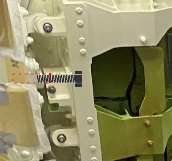

Lo que falló en el vuelo de Alaskan es una "puerta tapón" o sea una salida de emergencia que es tapada por un panel. Boeing construye los MAX con 6 salidas de emergencia (más los cuatro accesos) pero cuando la configuración elegida por la línea aérea es menor a la configuración de alta densidad, esas puertas no son necesarias y se las tapa con un panel.
Por eso como se ve en la foto, está "ex salida de emergencia" se encuentra en una posición por detrás del ala.
Mucha demanda poco control.
problemas de montaje?
cosmiccomet74
Por lo que vengo leyendo podría tratarse de que fallaron los tornillos, estaban mal colocados o hasta faltantes, que aseguraban ese panel/puerta/hatch.
También hay comentarios sobre la instalación de una antena de WIFI que fue realizada por terceros después de la entrega del avión. Tendran que investigar si para instalarla tuvieron que abrir ese hatch y como lo cerraron.
