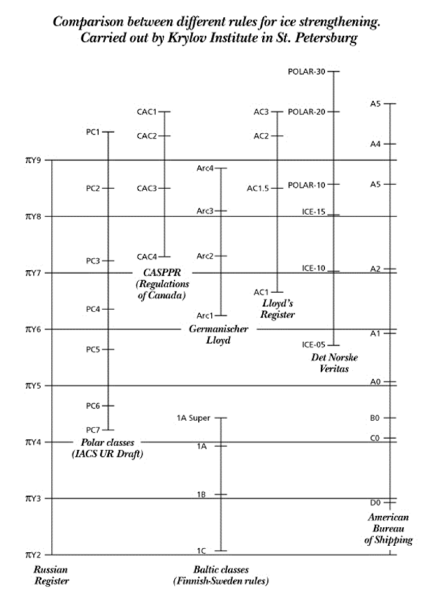

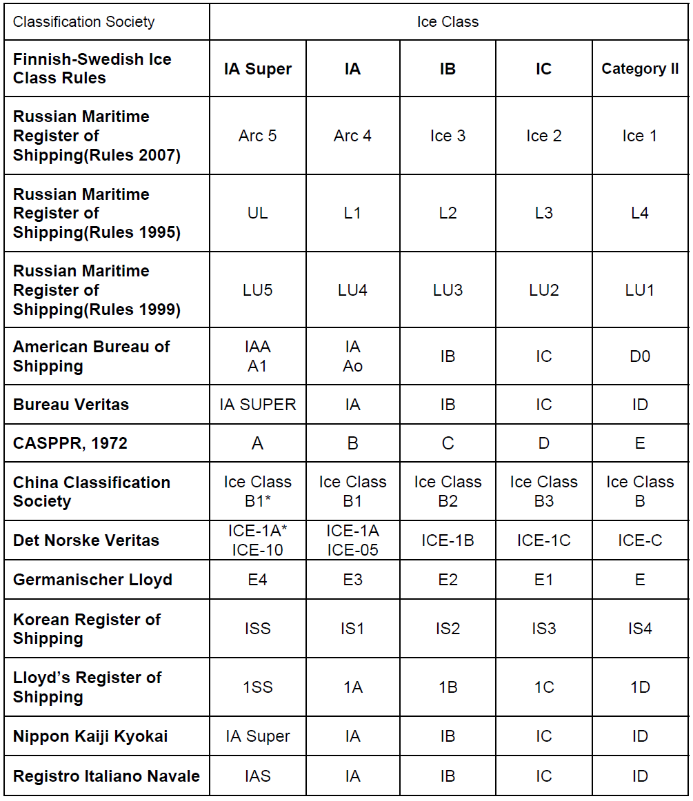

Las clases ICE-1B e ICE-1A de DNV, por otro lado, son inferiores a la PC-5 (Polar Class 5) establecida por la IACS (International Association of Classification Societies), como se ve a continuación, en la tabla que compara la clasificación rusa con otras :

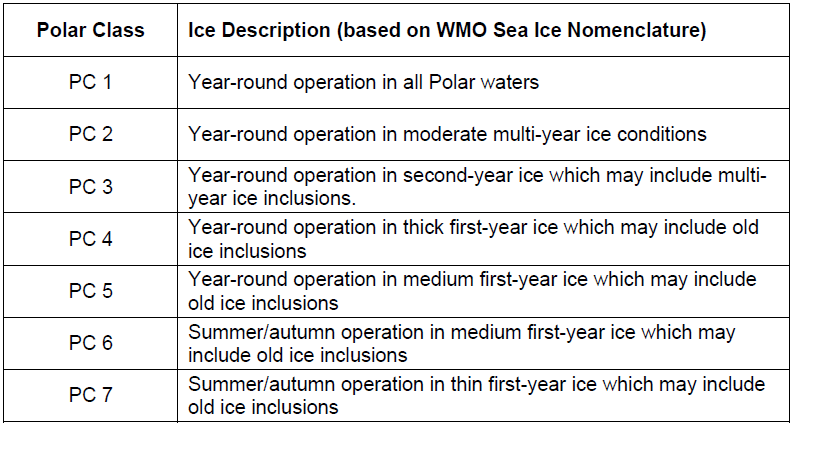

En 2007, para armonizar los requisitos de navegación en aguas árticas y antárticas, han surgido las clases polares definidas por la IACS, que son las siguientes (https://es.wikipedia.org/wiki/Clase_Polar):
Entonces, estimado HernanF, sin responder tu duda (incluso porque soy solo un aficionado en el tema), solamente contribuyo con estas tablas comparativas, que muestran la diversidad de clasificaciones que existen. A continuación hay otro cuadro que compara una gran cantidad de clasificaciones con la nomenclatura fino-sueca, sin mención a la clasificación unificada de IACS:

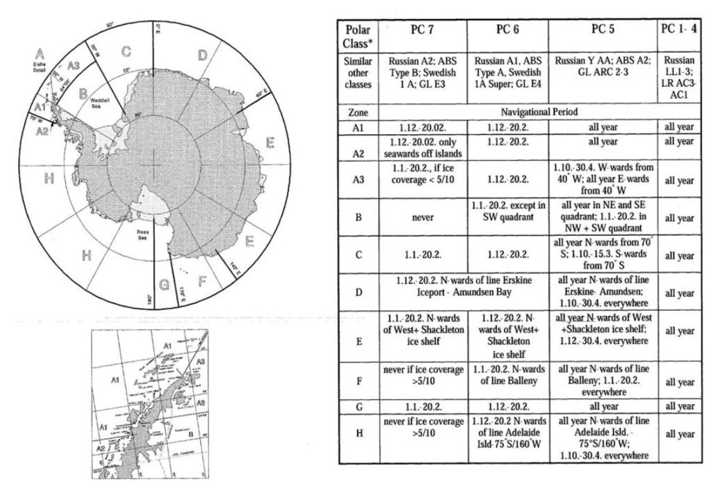

Adjunto también un cuadro sobre la navegación antártica, que tiene en cuenta tanto la clase polar del buque (según la IACS), como la región geográfica y el posible período de navegación:

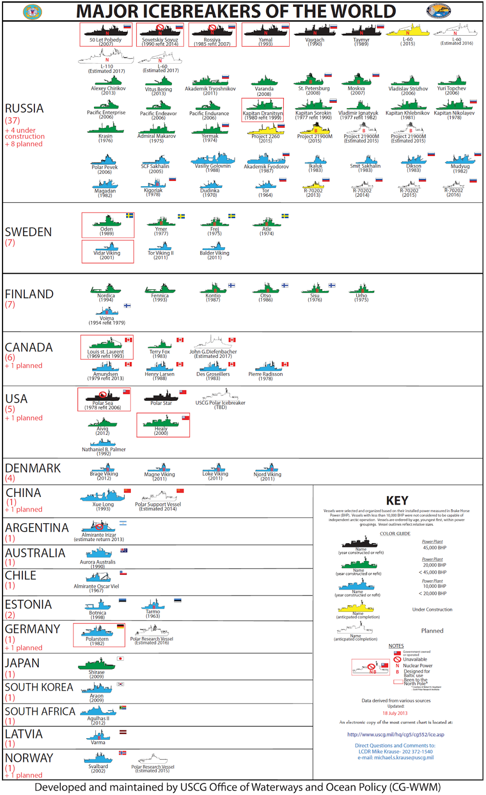

Finalmente, envío algunas listas de la flota de rompehielos existente en el planeta hace algunos años. Están un poco desactualizados, ya que consideraban el Irízar como fuera de servicio, sin contemplar las alteraciones realizadas, y también porque contienen información sobre el antiguo L'Astrolabe francés, y no sobre el buque de mismo nombre que lo reemplazó:
