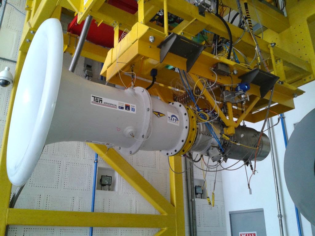

Ensayo de partida a frío del motor SPD
Campo Montenegro, 08/03/2013
Como consecuencia de la marcha de los servicios de comissionamento del banco de pruebas del motor SPD (Sistema de Propulsión para Defensa), de la División de Propulsión Aeronáutica (APA), fue realizado un ensayo demonstrativo del sistema neumático de partida a frío del motor, el día 26 de febrero de 2013. En el momento de la demostración, estuvieron presentes el Exmo Sr Director del IAE Brig. Eng. Kasemodel, el Ten. Cel. Fonseca (Jefe de la Subdiretoria de Aeronáutica y Defensa), el Ten. Cel. Garcia (Jefe de la APA), el Eng. Monteiro (Jefe de la Subdivisão de Turbinas a Gas), el Eng. Manfrin (Director del Grupo TGM) y el Eng. Roma (Jefe del programa de turbinas a gas del Grupo TGM).
Los trabajos de comissionamento del banco de pruebas del motor SPD siguen en ritmo acelerado estando, actualmente, en implementación el sistema de injeção de combustible y lubricación del motor. Vea las fotos.
Fotos: Laboratorio de Registro de Imágenes- IAE

Turbina aeronáutica nacional inicia nueva fase de pruebas
El proyecto TAPP (Turbina Aeronáutica de Pequeña Potencia) es un desarrollo totalmente nacional de turbina a gas conducido por el DCTA, IAE, ITA y por la empresa TGM Turbinas Industria y Comercio Ltda. El proyecto, que cuenta con financiación de la FINEP y de la empresa TGM Turbinas, se trata de un motor turbojato, de la clase de 5.000 N de empuxo, para empleo en vehículos aéreos no tripulados con peso máximo de despegue entre 900 Kg y 1.200 Kg.
Dando inicio a una nueva fase de pruebas en su proceso de desarrollo, el día 6 de junio de 2013, la TAPP partió "a caliente" con QAV-1 (querosene de aviación). El acendimento del motor se dio a 2.000 rpm, estabilizándose enseguida a 3.800 rpm, permaneciendo en esta condición por cuatro minutos hasta el corte del mismo. Las próximas etapas de la campaña de pruebas comprenden la determinación de parámetros de operación del motor desde su acendimento, estabilización de la rotación en idle y posterior aceleración a la condición de máximo empuje.
