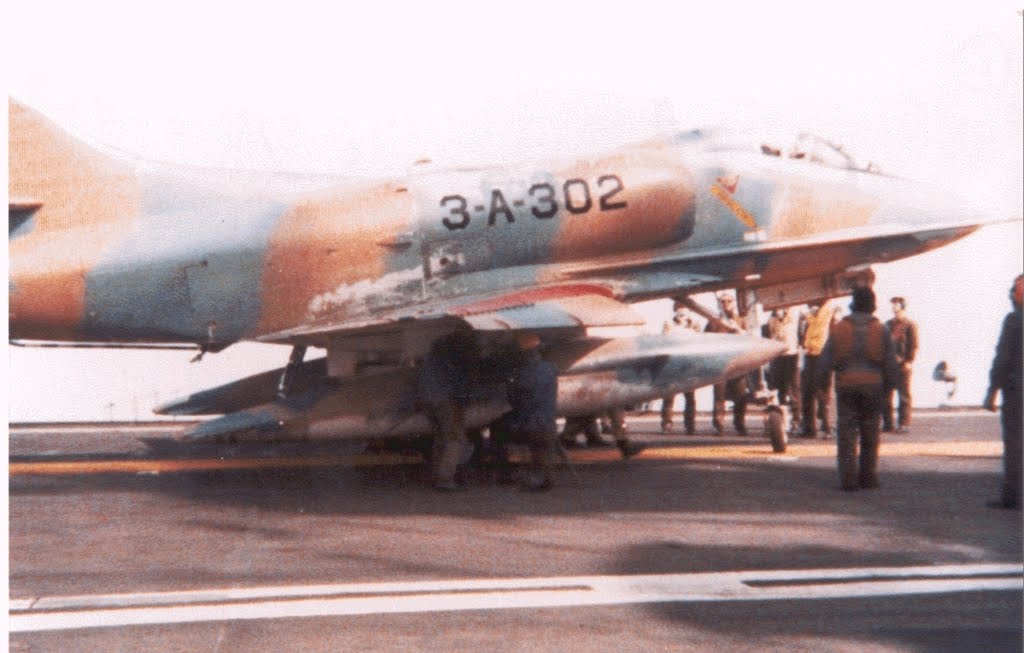

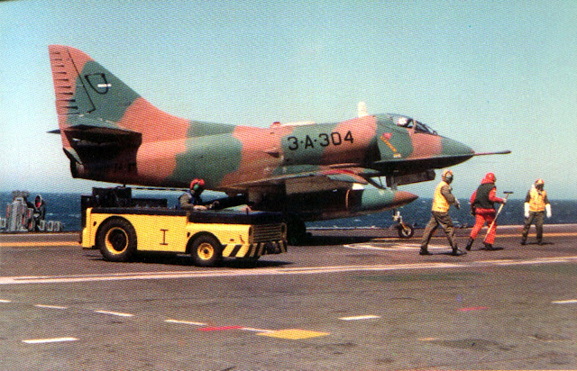

sobre el fin de la guerra se pintaron unos pocos A4-Q navales en esquema de baja visibilidad, similar al A-4B/C:
el más acorde a su función:
uno experimental que creo es posterior a MLV (ayuda Miche!!)

Gracias. Mucho mejor que el gris y blanco. Sobre qué fecha fueron pintados así. Vieron acción así?
Si,es posterior a Malvinas.
El esquema original fue aplicado en 1984,y era ligeramente diferente,ya que en el timón se encontraba una pequeña bandera nacional.
Este esquema fue aplicado mientras el aparato se encontraba en mantenimiento.
No fue utilizado durante la guerra,ya que el 309 se reincorporó al servicio en Julio de 1982.
G
Este esquema fue aplicado a en cuatro A-4Q (3-A-301,302,304,y 306) a partir del 24 de Mayo de 1982

Pero Siguen con las alas blancos por debajo?
En realidad se pintaron "unos pocos" como bien decís, porque era toda la flota de A-4Q luego de la pérdida de las 3 unidades el 21 de mayo. Ese combate fue el que dio la clave de que el esquema del COAN no era el más indicado para el teatro de operaciones en el que se vieron envueltos.
El 309 era conocido en el COAN como "el oficinista" ya que permaneció durante toda la contienda en los talleres de mantenimiento. La foto de arriba lo muestra como lució en sus últimos días y fue el esquema final que se le aplicó varios años después de MLV. El "atigrado" si no fue al final de las operaciones, fue muy poco tiempo después.
