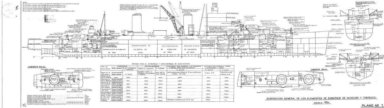

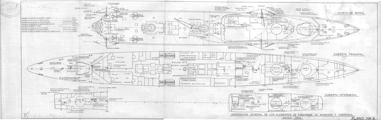

Quería preguntarles si tienen imágenes de los planos del barco. Particularmente de la disposición del blindaje.
Es para una nota para un juego de computadora.

Este plano lo tenias? Si pones las torres entre las chimeneas (suponiendo que se puedan poner 50 t a esa altura sin afectar la estabilidad) te quedaria lejos del ascensor de municion, que esta cerca de los cañones de 4" al final del castillo.
