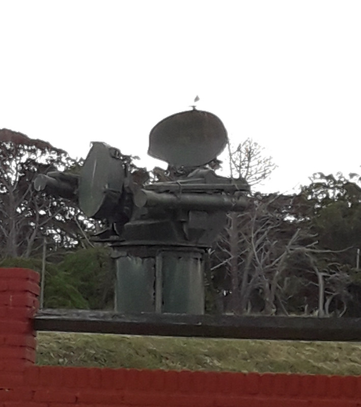

Conozco también el despliegue que se hizo de TPS-44 (del EA) en Mar del Plata y San Julián. Y, asimismo, entiendo que el otro lanzamisiles Roland disponible (que era solo por guiado óptico y del EA) fue a Comodoro Rivadavia.
Una sección de 35 Oerlikon con Dt Contraves Skyguard.
El Roland era Roland II todo tiempo con radar.
pero creo que estaba F/S o lo estuvo un tiempo.
Era idéntico al que cruzó. De hecho creo que no lo hizo por estar con problemas de operación. Y se llevó el otro.
