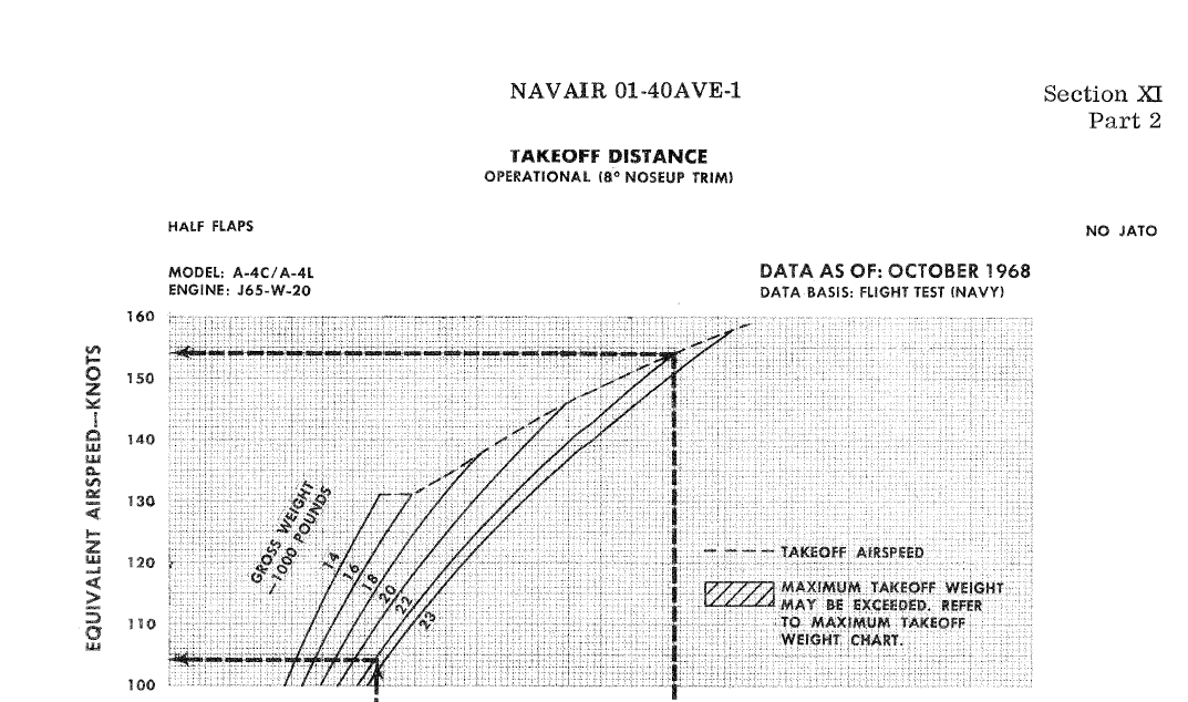

Este grafico ya lo habia pasado anteriormente, es del A-4C pero no creo difiera mucho en los datos respecto del A-4B/Q.
El eje vertical es la velocidad de despegue. Si tomamos el punto de 150 nudos, siguiendo horizontalmente la linea de 150 hasta la linea punteada, eso da el peso de despegue para esa velocidad, que cae entre las lineas 20 y 22, o sea unas 21 000 libras.
Si le saco 20 nudos, asumiendo que en el caso anterior hay 20 nudos de viento y ahora no, tengo que ver cuanto puedo levantar con 130 nudos. Siguiendo la linea da 16 000 libras. Que puede llevar el avion con 16 000 libras?

Total 16 648 libras. Es decir los 20 nudos menos del maximo no dan ni para llevar un avion con municion de 20mm y carga completa de combustible, mucho menos ponerle UNA sola bomba.
Pero todas la fuentes afirman que sí se podía, de hecho así se planificó el ataque. Con 20 nudos de velocidad del portaaviones, mas 15 a 20 nudos de velocidad relativa del viento, mas catapulta, el A4Q despegaba full combustible, con 6 bombas de 500 lb, más munición de 20 mm completa.
