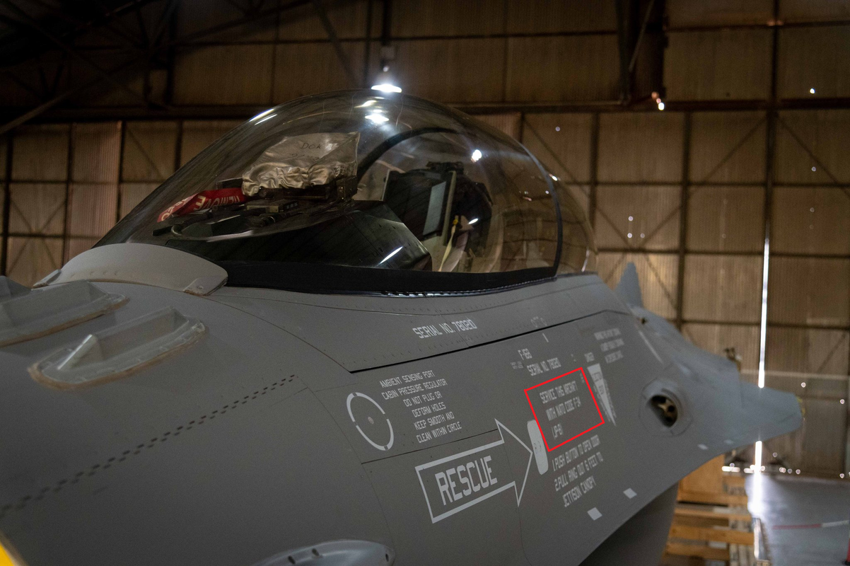

Acá se ve clarito que combustible usa, tal como aclara @me262
SERVICE THIS AIRCRAFT
WITH NATO CODE F-34
(JP-8)
me262
WITH NATO CODE F-34
(JP-8)
