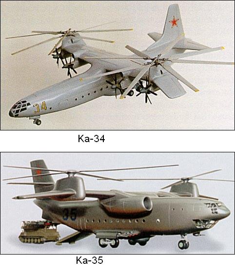

El Vintokryl levantó el vuelo un 15 de Agosto de 1959 y rompió 8 récords mundiales, entre ellos el de velocidad tras recorrer 15 kilómetros a 356 kilómetros a la hora y el de carga tras elevar 16.485 kilos a 2000 metros, los cuales a día de hoy siguen imbatibles en helicópteros (o girodinos) de su categoría. 4 Kamovs Ka-22 fueron construidos, no obstante tras dos sendos accidentes durante vuelos de pruebas la fe en el programa debido a su extremada complejidad técnica fue decayendo hasta que finalmente se decidió cancelarlo. El Mil Mi-6, que paradójicamente más tarde serviría para sentar las bases del Mil Mi-12, y sus formidables prestaciones fueron en parte responsable de su cancelación, en fin, al menos seguro que el proyecto les sirvió a los ingenieros de Kamov para aprender muchas cosas, tantas que no han vuelto a meterle mano a girodino desde entonces... programaron uno más grande llamado Ka-34 y otro mayor aun llamado Ka-35 pero no despegaron más allá del departamento de maquetas por lo que poco sabemos de ellos... me da en la nariz que en Kamov tras la experiencia del Ka-22 alguien acabó hasta los mismísimos del temita girodino dejando al futuro y las lecciones que todavía le quedaba a Kamov por aprender decidir si la empresa se metía en esos berenjenales de nuevo o no.
