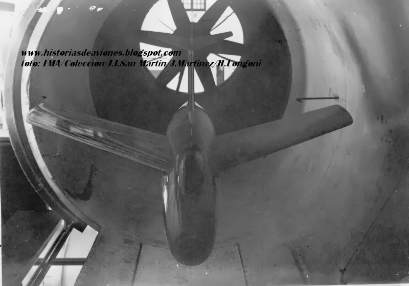

Unas fotos de los Túneles de Viento ubicados en Córdoba, antes estaban dentro de la orbita de FMA, pero luego de la privatización toda esa importantisima aérea dedicada a la investigación fue separada del resto de LMAASA, alambrado de por medio, dando claras señales de las intenciones de Lockheed en Argentina. Actualmente esta bajo la orbita de FAA, si no me equivoco dentro de la AIT, pero con sus escasos recursos la FAA no le da prioridad a los mismos.
Texto de Ing. Artemio Sanchez, fotos de Ing. Sanchez y Ing. Raúl Cabido

1. Introducción.
El Túnel de Viento Subsónico Piloto fue la primera herramienta para ensayos aerodinámicos disponible por la industria aeronáutica argentina. Este fue puesto en operaciones en el año 1935 y es todavía un importante recurso para el desarrollo aeronáutico, particularmente en la etapa inicial de diseño de un avión. Este túnel es del tipo NPL, con circuito abierto y posee una cámara de ensayos circular de 1,50 [m] de diámetro.
2. Parámetros Operativos.
Número de Mach: 0.15
Máxima velocidad: 50 [m/s]. Con cámara vacía.
Número de Reynolds: 30000 [1/cm]
Presión de impacto: Presión Atmosférica
Envergadura de modelos: 1.20 [m] max.
Potencia de la soplante: 150 [HP]
Velocidad de la soplante: 630 [r.p.m]
Regulación del motor: Ward Leonard
Modo de operación: Continuo
3. Balanza Aerodinámica.
El túnel está equipado con una balanza mecánica de 4 grados de libertad tipo Toussaint. Esta provee una lectura directa de las fuerza de sustentación y resistencia y de los momentos de rolido y cabeceo. La medición de la fuerza lateral y del momento de guiñada se obtiene rotando el modelo 90 grados respecto al eje longitudinal, quedando el ala en el plano vertical.

En todo caso sera un tunel subsonico.
No quiero ser incredulo pero no veo que utilidad real pueda tener. 150 hp es un ventiladorcito.
El primero es un túnel supersónico, el segundo es usado desde 1928 y todos los proyectos de la FMA fueron ensayados con ese "ventiladorcito", ya opinar por opinar sin saber ni hacer el intento de analizar el texto.....Como dicen los hermanos Marx

El túnel es de los años 30!!! y cumple su función, hay otro mayor de circuito cerrado y ambos se complementan.
Pucara en Túnel Mayor
Pulqui II en Túnel Piloto
