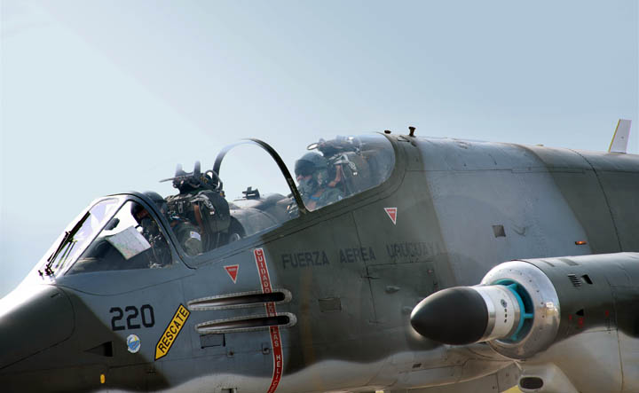

FADEA obtuvo un contrato de mantenimiento de la FAU
Mediante la modalidad de Compra Directa por Excepción, la Fuerza Aérea Uruguaya contrató a FADEA por un servicio referido a sus IA-58 Pucará. El trabajo consiste en la inspección, reparación y armado de bielas del tren de aterrizaje delantero, lo cual permitirá recuperar la operatividad de estos aviones de ataque. El monto de este contrato asciende a U$S 30 mil.
Fuente: x
Foto: FAU (representativa
¿30 lucrecias verdes? Debe ser más caro el traslado hasta FADEA.
