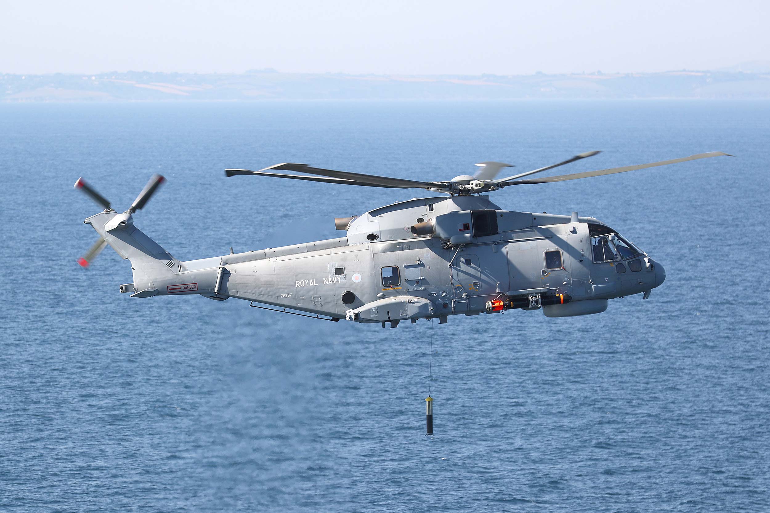

eso pasaba en la epoca del Wasp o el Wessex que no tenian una capacidad hunter-killer en un unico aparato, eso cambio desde el SH-3H y sigue con helicopteros modernos como el NH90 NFH, el MH-60R o el Merlin que tienen el sonar calable incorporado e incluso los mas pequeños Wildcats
Merlin britanico
Merlin britanico
