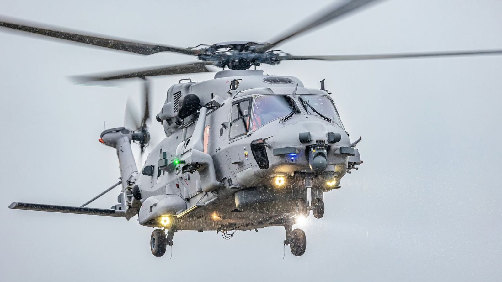

-Hoy este tipo de unidades ya opera los NH-90 SeaTiger en lugar de los SeaLynx

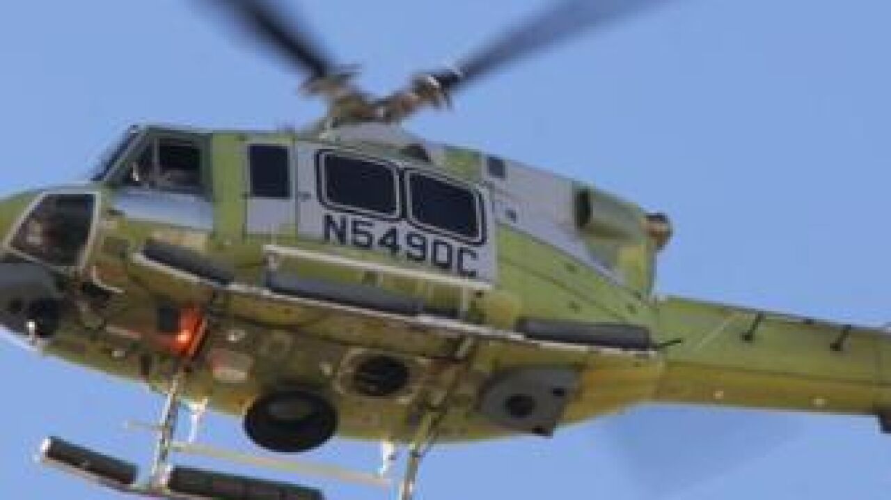

-Hace poco Marruecos adquirió (12) Bell 412EPI con capacidad ASW/ASuW/OTHT/SAR
ya que está equipado con sistemas de radar Osprey 30 ISR AESA de Leonardo
y sistemas de sonar de largo alcance con un sistema de detección positiva
de L3 Harris, y estará armado con torpedos
-Algo así serian los B-412 que compro Marruecos
