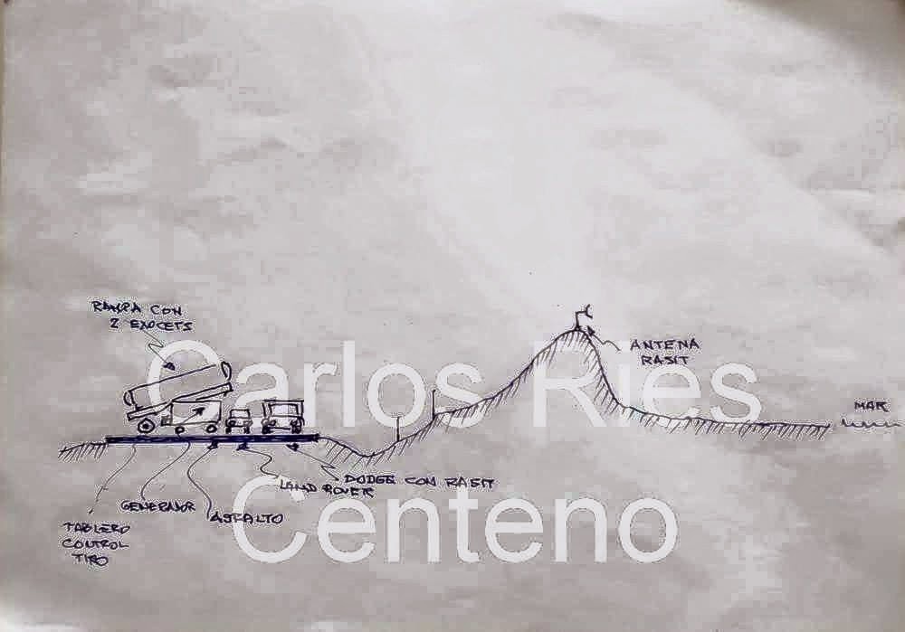

Del Facebook de Carlos Ríes Centeno (https://www.facebook.com/carlos.riescenteno/photos) y también del de Sapucay de Malvinas (https://www.facebook.com/pages/Sapucay-de-Malvinas/307934002630090)
La disposición del ITB
Gráficos realizados por Don Carlos Ríes Centeno un héroe que está con nosotros y no deja de aportar a la Causa Malvinas. Don Carlos participó de los lanzamientos de los misiles Exocet desde tierra uno de los cuales impactara en el HMS Glamorgan dejándolo fuera de servicio.
Sólo una pequeña discrepancia: "Creo recordar" que el generador estaba mas bien perpendicular al lanzador; o sea en sentido longitudinal al camino.
