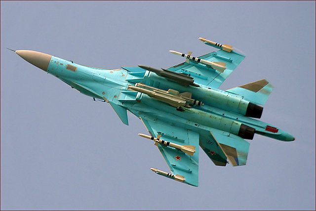

y además es gris feo
Aburrido del clasico gris OTAN/Sinteplast? Busca una buena gama de colores?
Usted lo que necesita es un paseo en Sukhoi!
Mira, este se aburrió porque nadie se le anima, y se echo a dormir una siesta haciendo la plancha.
Lo enmarcamos y le ponemos de titulo "DONDE LOS KFYS NO SE ATREVEN"
