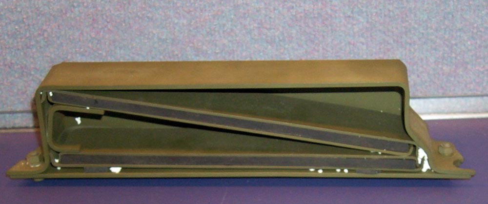

Para aclarar un poco. Las cajitas tienen laminas dentro. No son bloques enteros. Las placas grandes deberían tener laminas ERA dentro también. O sea son 2 placas de metal que dentro tienen una cubetera de "plastico" con las laminas ERA pegadas con resina dentro.

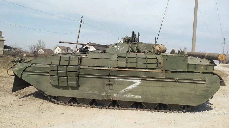

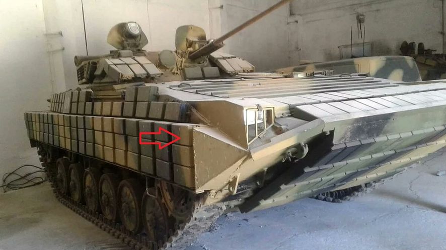

el blindaje lateral de un BMP-1/2 es de no mas de 15mm.... para que un bloque ERA sirviera de algo tendría que tener la capacidad de al menos detener a un RPG-7.. la munición mas simple de éste (la PG-7V) tiene una capacidad de perforación de +270mm de blindaje... por lo tanto el bloque ERA instalado tendría que ser grande... eso incrementa el peso del conjunto y , además el soporte en el que éste tendría que ser colocado para que el ligero blindaje del vehículo no se viera afectado...
en resumen... se calculaba que una protección ERA completa incrementa 4500kg el pero sobre el vehículo lo que lo hace directamente impracticable...
de cualquier manera parece que igual lo han intentado tanto Rusos como otros por que hay varias imágenes que muestran BMP-2 con ladrillos que "parecen" ERA.... lo mas probable es que usen los ladrillos como protección NERA... osea... con lagún relleno no explosivo para darle cierta capacidad de protección adicional.
