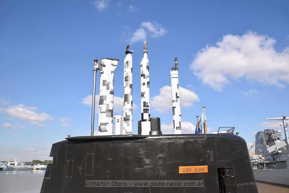

Tano, en la foto que te adjunto están los "mástiles" del desaparecido ARA San Juan. No está el periscopio de ataque que se parece al "tubo" de atrás del snorkel.
Ningún radar, puede detectar esos tubos!
Estimado Martin
creo que estás muy equivocado, los mastiles y periscopios de un submarino Si pueden ser detectados por un Radar aereo.
