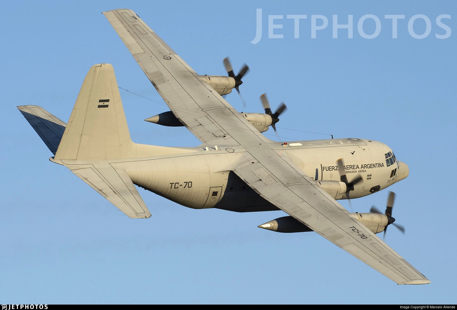

En el TC-70 no se observa la antena de VOR en el empenaje.
