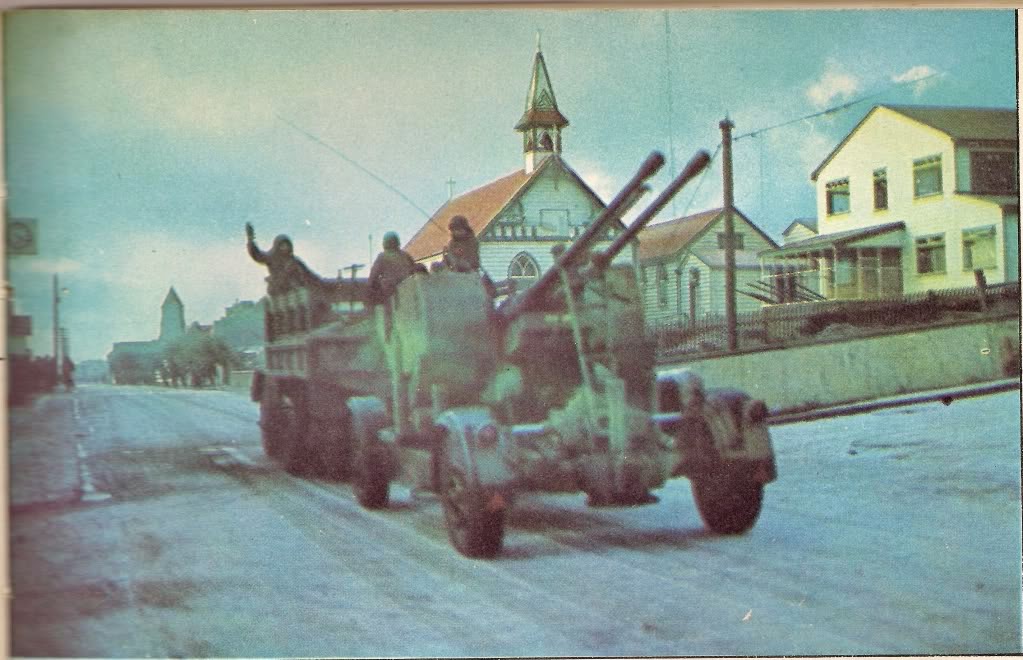

pablo....tenes una foto del GDF que usabas vos?....osea....el de esa epoca de la FAA....
era como este?
Tano: no eran estos...?
no lo se....pregunto por lo que dijo pablo que me llamo la atencion, que solo tenian espoleta de impacto.
recuerdo que los GDF de la FAA y del EA habia diferencia...y una de ellas, era que no tenian el programador balistico (ese especie de apagallamas) que calculaba la espoleta de proximidad de las municiones.

Tanix, son las tres fotos de piezas iguales, la 12 piezas nuestras tenían todas lo que se denomina "Bases de Medida" se ponen y se sacan para algunas cosas especiales como el traslado por ejempo.
Se asemejan a las paletas de las batidoras de cocina y su función es la de medir la V0 la veocidad de boca del proyectil al salir del tubo cañon,.
En función de esa velocidad, CORAIIm calcula el punto de impacto tras incorporar esta medición junto a otras en los algoritmos de la predicción.-
No todos los proyectiles salen con la misma velocidad y sobre todo, en los diferentes tipos, las velocidades son muy distintas.-
La munición de 35 mm no tenía ajuste ni de proximidad ni de tiempo (AHEAD) ya que para esos años aún no existía en este SdA.-
Salvo la Tp-t sólida, la HEI-t y la SAPHEI-t detonaban por impacto o por fin de Time Of Flight, unos 10 segundos.-
Al aparecer AHEAD, muchos años después, la cosa cambia y la munición de este sistema, si, tiene una espoleta que el Skyguard ajusta a tiempo en los GDFs al pasar por un sensor-actuador que va en boca de los tubos y ajusta cada proyectil al pasar por ahi a 1100 m/seg.- Tampoco es proximidad, pero la simula bastante bien ! jajaj
