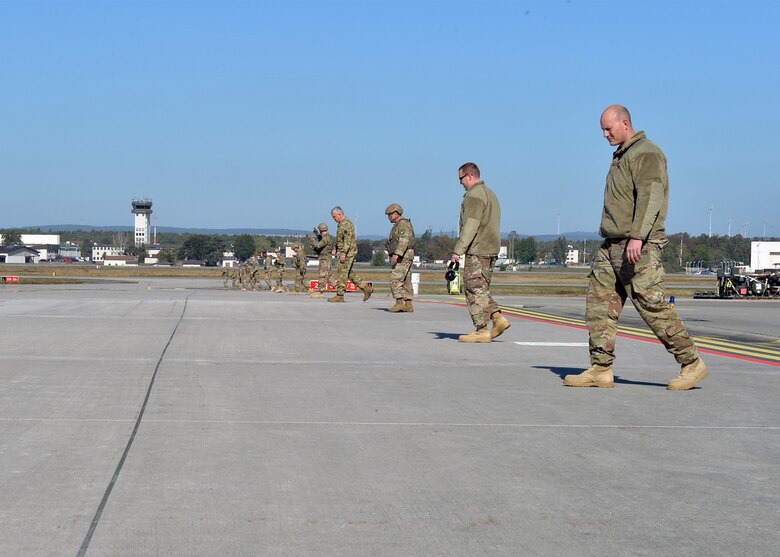

¿Hubo despliegue de F16 en Rio Gallegos ? porque el tema es con la disposición de las tomas de aire del F16 y la cantidad de piedras que vuelan con los vientos fuertes en esa base y en otras de la Patagonia .
Mi pregunta es si en algún momento se hizo en los varios ejercicios con F16 norteamericanos en nuestro país, algún despliegue en el sur precisamente en Rio Gallegos.Según tengo entendido problemas de FOD hubo con varios aviones en el sur y en esa base.¿ En Chile hay o hubo despliegue de F16 en el sur ?...
En el sur es como te ordenen levantar a mano las hojas que caen de los árboles en otoño. A mi me mandaron hacerlo.
Nosotros lo haciamos dos veces por semana en la Segunda Brigada Aerea,era tomado como dos horas de pastoreo,aunque caminaras por la plataforma,con bolsitas para los DOE,en los hangares,por delante,habia tarritos de aceite pintados de rojo con letras amarillo DOE,para depositar piedras,tornillos,tuercas,arandelas,y cuanta cosa hubiera en la plataforma.
Ademas habia una barredora INTERNATIONAL como una gran aspiradora.Estas barredoras estaban en todas las brigadas.
Para aquellos que no creen en las piedritas de Rio Gallegos,la causa de fuera de servicio de las helices de C-130,son las piedras o canto rodado que pegan en el borde de ataque de las helices.Cuando sucede esto,hay que bajar la helice,enviarla al AMQ para que la limen,si no es mucha la melladura,volver a balancear con el resto de las palas.

Los motores de dos cazas F-16C de la Fuerza Aérea de Estados Unidos (USAF) fueron afectados por daño de materiales extraños (FOD – Foreign Object Damage o también Foreign Object Debris). La turbina de uno de los cazas monomotores habría sido pérdida total y la del segundo F-16 habría presentado serios daños FOD. Cabe indicar que para evitar daños FOD se debe rastrillar la zona de operaciones en tierra de las aeronaves en búsqueda de objetos que puedan ser ingeridos por los cazas. Esta situación es particularmente inconveniente para los F-16 debido a la gran toma de aire que tienen en la parte delantera baja del caza. La USAF habría presentado una queja a la FAB por la falta de precauciones.
Desde hace varios años se sabe que no es del espacial agrado de la FAP la disposición de la toma de aire en el F-16. Muy grande, muy cerca al suelo, sin dispositivo que impida el ingreso de objetos a la turbina.
El reporte de Poder Aéreo señala que la Fuerza Aérea de Chile (FACh) también tuvo inconvenientes con elementos extraños en la pista de aterrizaje y/o áreas accesorias.
Imágenes posteadas por la Fuerza Aérea Brasilera muestran a personal militar rastrillando la zona de operaciones para eliminar cualquier objecto extraño. Unos 200 militares realizaron tal labor a diario.

¿Hubo despliegue de F16 en Rio Gallegos ? porque el tema es con la disposición de las tomas de aire del F16 y la cantidad de piedras que vuelan con los vientos fuertes en esa base y en otras de la Patagonia ..
Todos los sistemas de armas toman recaudos para evitar DOEs
...¿ En Chile hay o hubo despliegue de F16 en el sur ?...
Recientemente Chile desplegó sus F-16 a su sur.
Ok encontraste casos puntuales de un avión que hace años opera en escenarios geográficos y condiciones climáticas tan dispares como son el círculo polar ártico, Oriente Medio, Sudoeste Asiático.
No hace falta nombrar a cada usuario del F-16 para ver en dónde y en qué condiciones operan.
Por supuesto las piedritas no impiden la operacion de los F-16. Pero la ocurrencia de FOD es un costo extra. Para EEUU ese costo no significa nada. Todo depiende del presupuesto de tu fuerza aerea.
