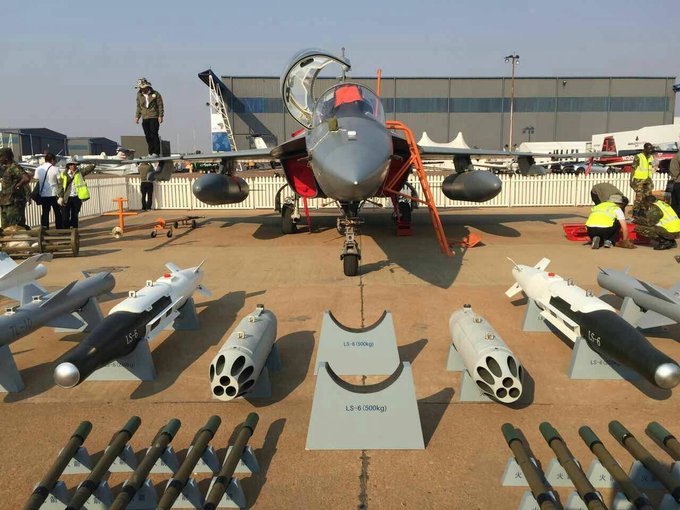

Que pasaría si... no se... volvieramos a ver este?...
Lindo. BAE no tiene nada que ver en el?
En el F-16 BAE tuvo influencia en el sistema de control de vuelo.
