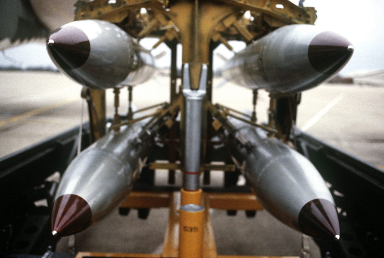

-Alemania necesita un vector de B61 (nuke):
(Un avión stealth con cargas termonucleares internas puede devolver golpes, es disuasión pura)
-El Eurofigther Typhoon Tranche 3 es perfecto complemento en superioridad aérea. El F-35A por capacidad de carga, velocidad y techo de servicio no puede reemplazar al EF en eso, es más, el perfil del F-35A calza perfecto en interdicción profunda y SEAD/DEAD de complejidad. En UK y en Italia también lo entienden así. Son complementarios.

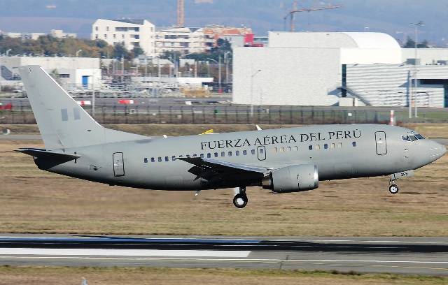

Avion presidencial de la Republica del Perú.
