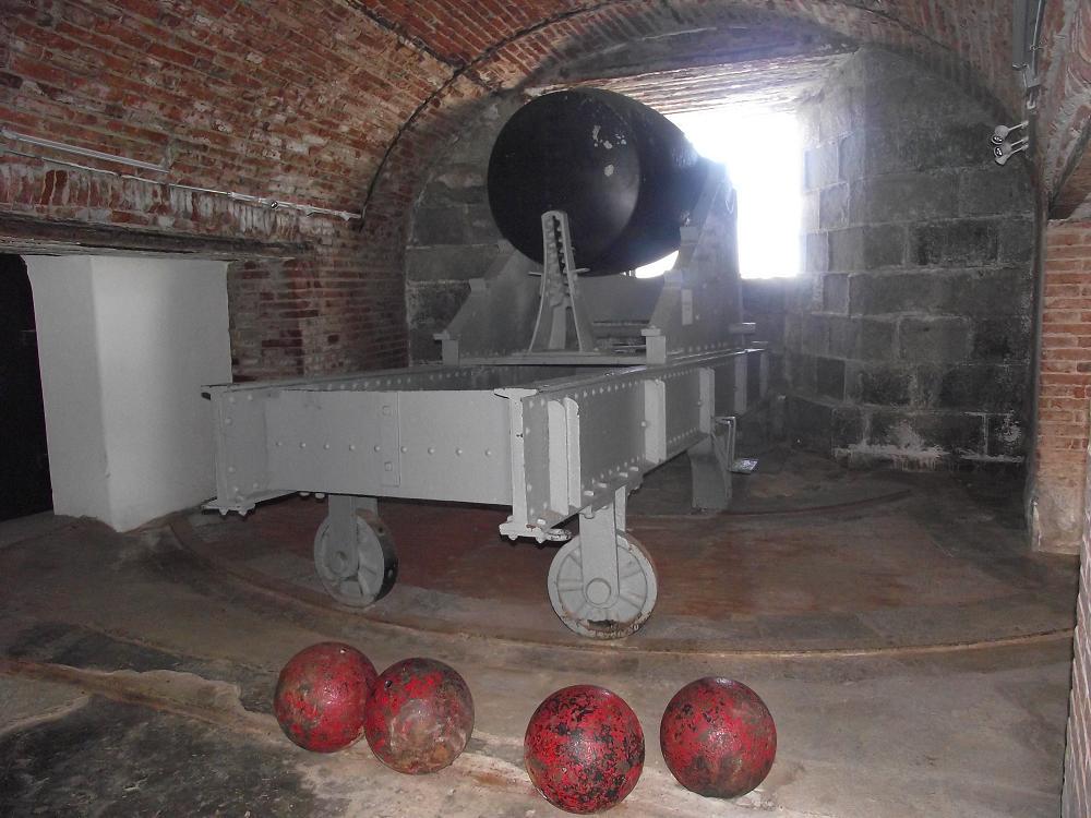

En esta foto se ve la boca de un cañon Rodman originalmente de 10 pulgadas reducido a 8 en el estriado:
No tuve oportunidad de ver nuestros Rodman en detalle personalmente, pero el coforista MWAA me envio gentilmente una foto y algunos datos.
Antes de ver la foto pensaba que nuestros Rodman eran como los estriados descritos mas arriba, y que se los conocia como de 10 pulgadas por el calibre original tal vez estampado en el tubo, y que nadie se habia tomado el trabajo de medir el calibre real. Mi primera sorpresa al ver la foto fue no encontrar trazos de la camisa, la segunda fue enterarme de que el calibre real fue medido y es de 10 pulgadas.
Resumiendo, lo fuera de lo conocido en estas armas es:
1-Están estriados directamente sobre el hierro de fundición original
2-Tiene un calibre de 10 pulgadas cuando los Rodman estriados en servicio en US eran de 8 pulgadas
3-No queda claro cual es modelo base que se utilizó en la construcción
Las medidas de los Rodman eran:
-10 pulgadas Largo: 136.66" Diámetro en la boca: 16.2"
-13 pulgadas Largo: 177.66" Diámetro en la boca: 21.66"
-15 pulgadas Largo: 190" Diámetro en la boca:25"
De acuerdo a lo que me paso MWAA, el Rodman nuestro mide 3.47 m (136.6"). El diámetro de la boca, escalado a partir de la foto, es de alrededor de 20". Es decir tenemos un tubo con el largo correspondiente al de 10 pulgadas pero con la boca de uno de 13 pulgadas (lo de 13 pulgadas eran piezas experimentales, no entraron en servicio).
El diámetro en la boca es coherente con la relación 2 a 1 del diámetro en la boca/calibre (de los estriados por insertado de camisa), es decir 8 pulgadas de calibre con un diámetro en la boca de 16.2 pulgadas, en la foto tendríamos un calibre de 10 pulgadas con un diámetro de 20 pulgadas.
Encuentro erróneo tanto en el doc preparado por MWAA como en otro thread de los Krupp de 240mm donde se discuten los Rodman, el peso de los proyectiles. El peso de 58.1 kg podría ser del proyectil esférico usado por los Rodman de ánima lisa, pero un Rodman estriado dispararía un proyectil alargado de mas peso, por ejemplo los Parrot de 10 pulgadas tenian proyectiles de entre 200 y 250 libras.

Aca me parece surge la confusion, las armas estriadas no disparaban proyectiles esfericos, de la misma manera que las armas de anima lisa no disparaban proyectiles alargados (con algunas pocas excepciones, por ejemplo el bote de metralla es alargado pero se disparaba desde anima lisa). Si un arma estriada se cargara con un proyectil esferico perderia mucho de su ventaja (mejor aerodinamica, proyectil mas pesado para un mismo calibre, y por ambas cosas mejor alcance), ademas de que no tiene forma de morder el estriado.
Una formula que simplifique para calcular peso de proyectil esferico es:
radio en pulgadas ^ 3 * 1.2 = peso en libras
Para 10":
5 * 5* 5 * 1.2 = 150 libras = 68 kg
Ese es el peso de un proyectil esferico de 10". Cuanto pesaria un proyectil de 10" alargado para estos Rodmans estriados? Tal vez el doble, 300 libras como el Parrot de 10".
