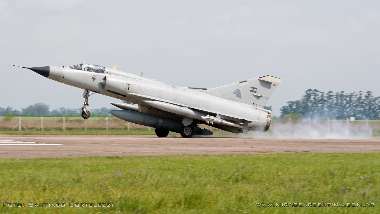

Configuración de M-III
2 M550 + 2 tanques de 1700Lts.
Consulta,(pérdon si parece tonta) el soporte central del M-III, era "húmedo" o solo podía aceptar armamento?
Si fuera húmedo, nunca se probó que alcance tenían con 3 tanques de 1300lts como los Dagger

Si, el punto central del M-III humedo, pero el llevar tres tanques de 1300 lts contra dos de 1700 lts no mejora en mucho el alcance, ya que los 500 lts de diferencia, se los consume el drag que genera el tercer tanque, por lo que en ambas configuraciones, en la practica el alcance es el mismo.
