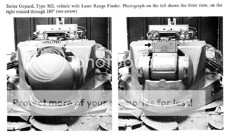

Gepard B2, el primero, no tengo foto, osea, deberia estar lleno de fotos, pero no se distinguirlo del B2L y del 1A2 porque no logro encontrar el designador laser que los distingue.
Gepard B2L, entro en servicio en el año 1988 como una modernizacion del B2, la cual consistia principalmente en incorporarle un designador laser al sistema de punteria.
Gepard 1A2, modernizacion del B2L con electronica, comunicaciones y sistema de control de tiro improvisados, entro en servicio en 1997.
