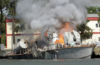

O navio georgiano Tbilise ( project 206 MR), foi afundado por um SS-N-2 Styx, por uma corveta classe Tarantul II.
Duwa
Master of the Universe.
El Styx tambien tiene 500kg de warhead. Pense que haria mas daño que lo que se ve en la foto.
