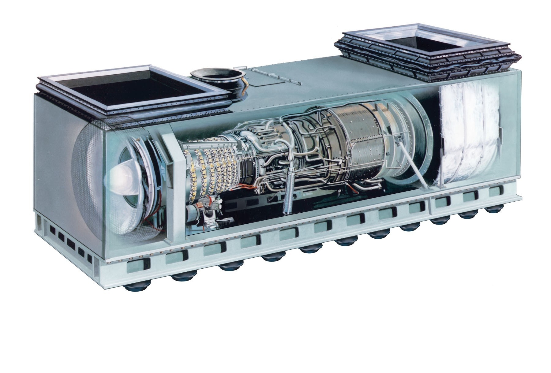

Un pequeño análisis de como ha avanzado la tecnología de turbinas:
Potencia actual en Meko-360H2: Olympus TM-3 28.000 SHP c/u, con 2 obtienes 56.000 SHP combinadas para alta potencia; más Type RM-1C cada una 4,950 SHP y combinando 2 da 9.900 SHP para la baja.
La potencia de UNA GE-2500 de ultima generación (G4+) da 47,370 SHP, 2 de ellas combinadas 94.740 SHP.
Pero para velocidades bajas operas sólo una alternadamente o ambas en bajo ritmo. Si tienes una mala, operas con la otra.
Te ahorras el sistema de propulsión en paralelo que mantener. En el espacio y peso que ganas almacenas más combustible.
Y lo mejor, es que son heredables a los buques que vengan. Si tienes otro buque en construcción simplemente las retiras y te la llevas.
General Electric GE LM-2500+G4

Ni hablar, que la opción es la 3ra...entiendo que todos queremos diesel...pero la LM-2500 es eterna...y si nació turbinera...cambiar todo es dificil....piensen que tenes que meter y adaptar un motor, en la estructura, entre las costillas de un buque..es como armar un barco en una botella.
Las turbinas modernas, si podes operar con una sola en régimen óptimo, y con hélices de paso variable..SON ECONOMICAS.. ..creo que es el mejor balance
Claro, cambias 4 turbinas menos potentes por 2 modernas que se pueden ubicar en las posiciones de las Olympus preexistentes.
Además las LM-2500-G4+ se puede heredar.
Hay cosas que se pueden mantener, y otras cosas se tienen que renovar, pero dentro del esquema general que el buque ya tiene.
En teoría, técnicamente es más simple que la intervención de poner diésel.

Entiendo tu punto y es lógico.
Hoy en día remotorizar a las Meko 360 es un.......transplante de corazón.
