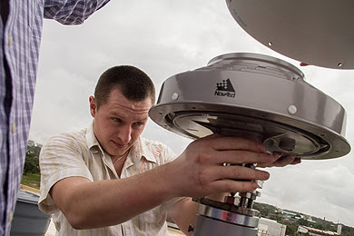

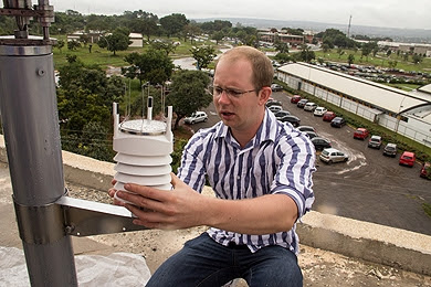

UnB Recibe Nueva Tecnología Rusa de Posicionamiento Global
Estación de monitoreo terrestre está siendo montada en el Centro de Procesamiento de Datos de la UnB. Investigaciones de la UnB en ingeniería aeroespacial serán beneficiadas
con los nuevos aparatos
Diogo Lopes de Olivo
De la Secretaría comunicacional de la UnB
04/02/2013
Fotos: Emília Silberstein/UnB Agencia
Hasta día 20 de febrero, la UnB va a inaugurar la primera estación fuera de Rusia del sistema ruso de monitoreo y corrección diferenciada, que integra el Global Navigation Satellite System (Glonass). Esa red de informaciones es semejante al Global Positioning System (GPS) y sirve para localizar posiciones en la superficie terrestre utilizando 24 satélites esparcidos por la órbita de la Tierra. La instalación de la base en la UnB beneficiará investigaciones en el área aeroespacial, desarrolladas en los laboratorios de Automatización y Robótica (LARA) y de Biomédica (LAB) de la UnB.
La base rusa en la UnB es parte de una asociación entre la Agencia Espacial Rusa (Roscosmos), la Agencia Espacial Brasileña (AEB) y la Universidad. El acuerdo de cooperación entre las agencias fue firmado en febrero de 2012. José Montserrat Filho, físico y jefe de la Asesoría de Cooperación Internacional de la AEB fue responsable por la aproximación con la Universidad. El físico conocía el trabajo desarrollado por los profesores Ícaro de Santos y Geovany Borges, ambos del Departamento de Ingeniería Eléctrica de la UnB. “Eso llamó nuestra atención. Fuimos muy felices en colocar en práctica esta asociación con la Universidad de Brasilia”, dijo Gennady Saenko, vice-representante en Brasil de la Roscosmos.
Para Ícaro de Santos, coordinador del LAB, cuando el proyecto esté concluido, en 2020, la precisión de los cálculos de posicionamiento en el planeta será mejorada en hasta 10 veces. “Tendremos acceso a los datos brutos suministrados por la estación. Así, serán beneficiadas todas nuestras investigaciones sobre navegación de robots, cohetes y vehículos aéreos no tripulados, por ejemplo”, dijo Ícaro.
ESTACIÓN - Tres especialistas rusos vinieron Brasilia instalar la estación en el telhado del nuevo edificio del Centro de Procesamiento de Datos (CPD). El equipamiento traído de Rusia cuenta con una antena y dos racks con procesadores, uno para recibir la señal y otro para transmitir informaciones para sede del proyecto a Rusia. Hasta 2020, la Roscosmos espera tener 56 estaciones semejantes a esta que está siendo montada en la UnB. Otras 22 estaciones iguales a las de la UnB ya funcionan en territorio ruso, una de ellas en la Antártida.
Ivan Revnivykh, líder de ingeniería de la JSC Russian Space Systems, garantiza que el proyecto facilitará cualquier ingeniería de precisión como atracamento de navíos y la construcción de carreteras y edificios, todos vueltos para fines civiles. “Hasta el momento, tenemos excelente cobertura en los polos norte y sur. Las nuevas estaciones fuera de Rusia necesitan ser en regiones relativamente próximas a la Línea de Ecuador, como aquí en Brasilia”, explica.
Fuente: Web de la Universidad de Brasilia (UnB)
