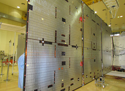

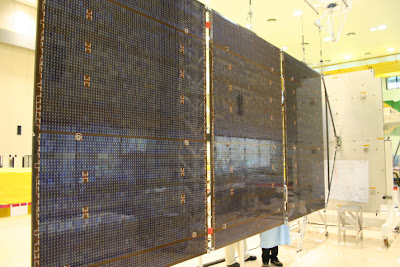

La ORBITAL INGENIERÍA desarrolló y calificó la tecnología de fabricación de paneles solares para órbita baja apoyada por la Fundación de Amparo la Investigación del Estado de São Paulo (FAPESP), a través del Programa de Investigación Inovativa en Pequeñas Empresas (PIPE). Este desarrollo tecnológico calificado incluye la fabricación de procesos y herramientas asociadas y equipamientos automatizados para uso en paneles solares espaciales.
Así siendo, vea abajo algunos resultados de ese proyecto con los productos que fueron desarrollados y/o aún están en desarrollo fruto de esa iniciativa:

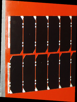

La Plantilla de Calificación del Panel
Generador Solar para PIPE / FAPESP
La Plantilla de Vuelo del Panel Generador
Solar del Satélite CBERS-2B

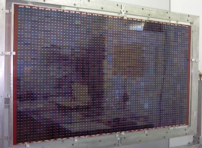

El cupom de prueba de la Plantilla de Calificación
del Satélite Amazônia-1 satélite
Calificación estructural de la Plantilla
del panel del satélite CBERS 4
SATEC

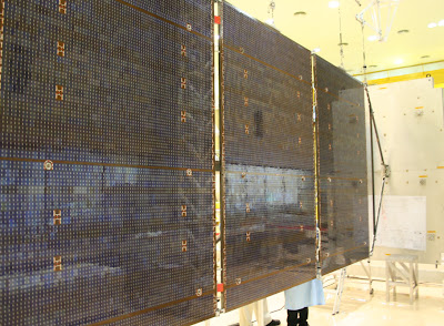

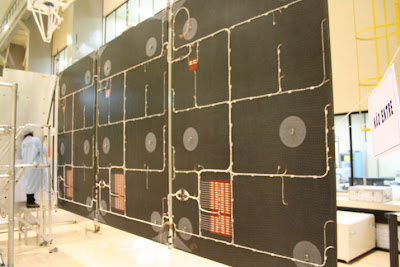

El panel solar generador del satélite tecnológico SATEC pasó con éxito por pruebas para su aceptación realizados por el Instituto Nacional de Investigaciones Espaciales (INPE).
PMM - AMAZÔNIA
La ORBITAL es responsable por el proyecto de analice y por la fabricación de la "Parte Eléctrica del Generador Solar (EPSA)" del Satélite Amazônia-1.
PMM – LATTES
La ORBITAL es responsable por la fabricación de la "Parte Eléctrica del Generador Solar (EPSA)" del Satélite Lattes.
CBERS - 2B
La ORBITAL fue responsable por la "Parte Eléctrica del Generador Solar (EPSA)" del Satélite China-Brasil Earth Resources Satellite - CBERS 2B. La plantilla de vuelo del generador solar (CBERS-2B SAG) fue lanzado al espacio con éxito en septiembre/2007, siendo utilizado en órbita normalmente al largo del tiempo de vida de la misión.
En 2011, la ORBITAL entregó al INPE la “Parte Eléctrica del Generador Solar (EPSA)” del Satélite China-Brasil Earth Resources Satellite - CBERS-3, pasando en todas las pruebas de aceptación.

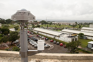

Será inaugurada este martes, 19 de febrero, en la Universidad de Brasilia, la primera estación fuera de Rusia del sistema de monitoreo y corrección diferenciada, que integra el Global Navigation Satellite System (Glonass). Semejante al Global Positioning System (GPS), la red de informaciones localiza posiciones en la superficie terrestre usando 22 satélites esparcidos por la órbita del planeta.
Este martes, a las 11h, será hecha una presentación del proyecto para autoridades invitadas y para la prensa, en el Centro de Informática de la Universidad. Ocurrirá aún una visita al local donde está instalada la nueva tecnología. Estarán presentes el vice-jefe de la Agencia Espacial Federal de Rusia (Roscosmos) Sergey Saveliev, el director general de la JSC (Sistemas Espaciales de Rusia) Andrey Chimiris, el presidente de la Agencia Espacial Brasileña (AEB) José Raimundo Coelho y la vice-reitora de la Universidad de Brasilia, en el ejercicio de la Reitoria, Sônia Báo.
Para Sônia Báo, la instalación de la base en la UnB va a beneficiar investigaciones en el área aeroespacial, desarrolladas en los laboratorios de Automatización y Robótica (LARA) y de Biomédica (LAB) de la UnB. “ES un campo importante de estudios que se amplía para la institución y sabemos que otros proyectos vendrán a continuación”, explicó.
Ícaro de Santos, coordinador del LAB, dijo que la elección de la Universidad para ampliar el proyecto se debe al reconocimiento de la expertise de los laboratorios instalados en la Institución. “Además de eso, para ellos es importante tener una estación localizada en un país como lo Brasil, con el clima que nodos poseemos, posicionado en el hemisferio contrario a Rusia y prójimo a la Línea de Ecuador”, relató.
Especialistas oídos por la UnB Agencia explicaron que la ampliación del sistema – iniciada con la inauguración en la UnB – permitirá que el Glonass se haga más eficiente que la tecnología norteamericana del GPS.Cuando el proyecto esté concluido, en 2020, la precisión de los cálculos de posicionamiento en el planeta será mejorada en hasta 10 veces. Tendremos acceso a los datos brutos suministrados por la estación. Así, serán beneficiadas todas nuestras investigaciones sobre navegación de robots, cohetes y vehículos aéreos no tripulados, por ejemplo,”, dijo el profesor.
La base rusa en la UnB es parte de una asociación entre la Agencia Espacial Rusa (Roscosmos), la Agencia Espacial Brasileña (AEB) y la UnB. El acuerdo de cooperación fue firmado en febrero de 2012, tras la aproximación hecha por José Montserrat Filho, físico y jefe de la Asesoría de Cooperación Internacional de la AEB.
Emília Silberstein/UnB Agencia

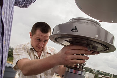

ESTACIÓN – Tres especialistas rusos vinieron Brasilia en el inicio de este mes para instalar la estación en el telhado del nuevo edificio del Centro de Procesamiento de Datos (CPD). El equipamiento traído de Rusia cuenta con una antena y dos racks con procesadores, uno para recibir la señal y otro para transmitir informaciones para sede del proyecto, en Rusia.
