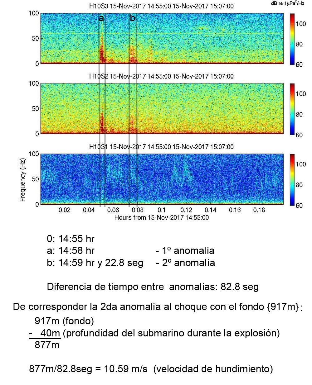

Estimado Daniel1962 .. lo de la implosión nunca te lo van a confirmar... creo que uds también conoce el casco del TR ...En su momento Balbi salió a decir que colapso a 380mts ..una locura
Tenemos que saber lo que es la profundidad de operación, la de diseño (que si mal no recuerdo es casi el doble de la anterior), y luego viene la de colapso.
Si miramos la imagen del sonar, no hubo una gran diseminación de restos. Lo cual no indica que posiblemente implosionó al chocar el fondo...pero tampoco creo las versiones oficiales lógicamente (no los culpo, yo haría los mismo)
hubo este análisis, que no lo hice yo... pero sirve para dimensionar, con datos ciertos, tiempos entre sonidos, y posible profundidad de colapso
Lo cierto es que los que conocen los TR, que estan divididos en dos compartimentos, esos dos picos, pueden deberse a implosiones es distintos compartimentos, o colapso de los TLT, o choque contra el fondo y colapso..no lo se lamentablemente.

No estimado... la implosión es dato cierto en el análisis, tenes las pistas de "evento anómalo, singular, corto, violento y no nuclear" , al igual que la data de incendio en el banco 3 de baterias por entrada de agua.
no digo que no haya existido una implosion...lo que digo es que "quizas" se registro una implosion en una determinada zona aislada, mientras que en los demas manparos ya estaba inhundado sin implosionar.
conjeturo...
es algo que jamas sabremos a ciencia cierta.
