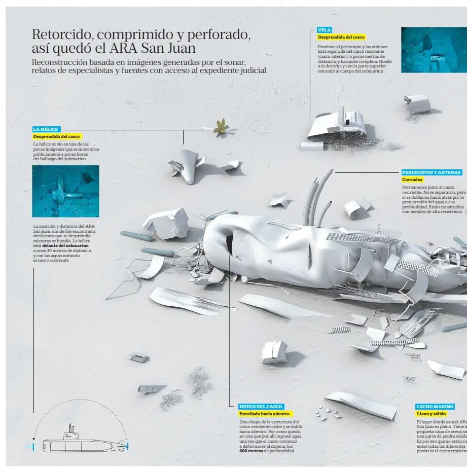

Viendo como quedaron los restos. Creo que la implosión fue en dos pasos. La proa creo que no toleró la presión y por el lado izquierdo tuvo la primer rotura del casco. (era la zona del incendio en los 90´s?), la cual quedó más entera, el buque siguio cayendo y más abajo terminó implosionando la popa. Se vé que ahí está el casco estaba estanco y terminó completamente apretado y la zona del mamparo se puede distinguir. De ahí fue que el eje de propulsión terminó partido mal. Es impresionante la fuerza que tuvo que soportar para ser arrancado de cuajo y terminar roto de esa manera.
Tengo la impresión de que el mamparo, hacia la sala de máquina estaba cerrado. vean como queda bien diferenciado el daño entre la proa aún reconocible y la popa completamente destruida. No sé si en algún lado alguien tuvo en cuenta eso. O estoy viendo otra cosa.

Hueco en el casco, doblado hacia adentro
Una chapa de la estructura del casco resistente cedió y se dobló hacia adentro. Por como quedó, se cree que por allí ingresó agua una vez que el casco comenzó a deformarse al superar los 600 metros de profundidad
Viendo más cerca, sigo convencido de que el mamparo de la sala de máquinas estaba cerrado y la zona de popa soportó mucha más presión que la proa. Es un antes y un después la destrucción del casco resistente. Por otra parte, ésto le dá una tranquilidad a los que cortaron y soldaron el casco en DG.

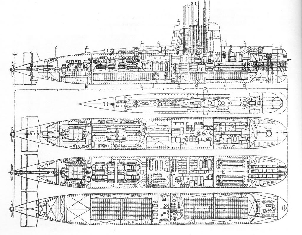

Diferencia entre proa y popa. Diferente daño por presión.
Una razon podria ser que la popa es mas debil, porque la proa tiene dos cubiertas internas que resisten la compresion de las cuadernas, mas atras hay solo una cubierta (sobre las baterias, encima de las cuales estan los dieseles) y en el final, debajo del motor electrico, no hay cubierta, solo un tanque, que debe ser el de trimado de popa.

Igualmente, a lo que apuntaba era a otra cosa, a señalar que el buque al momento de....... estaba compartimentado, dividido. El mamparo hacia la popa estaba cerrado. Cual fue la razón?.
Y decir que el mamparo estaba cerrado, salta a la vista, por la forma como se puede ver la deformación estructural del casco. Si hubiera estado abierto, al perforar la presión la proa (si miran está deformada pero no tan deformada, el ingreso del agua hubiera igualado la presión y la popa no se encontraria mucho pero mucho más comprimida que lo que se la puede ver. Mí impresión es que la popa se mantuvo estanca y recien implosiono unos cuantos metros más abajo que lo que hizo la proa.
Es que los mamparos internos de un sub no tienen la misma resistencia a la presion que el casco, basicamente porque no tienen curvatura (o no la necesaria, por ej en el Tipo VII). Si el casco de presion cedio una vez que el agua entro y la presion se transmite al mamparo lo rompe como un papel.
Es que la parte del mamparo está identificable. El tema es que la popa está completamente comprimida. Eso muestra que esa zona, recibió mayor compresión antes de colapsar.
