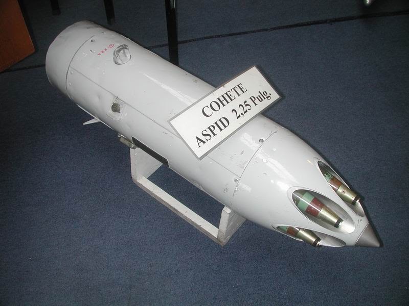

Cohete ASPID 57mm
Otro que merece el desarrollo de una versión guía láser. Ideal para armar futuros UCAV por su bajo costo y bajo peso.
Lanzacohetes de 3 bocas para ASPID 57mm
