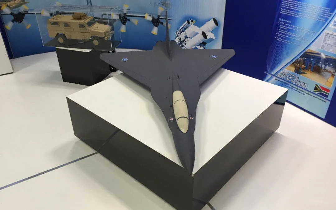

Una maqueta del Carver bimotor exhibida en el stand de Denel en la feria Rand 2016. Fue una sorpresa para la prensa especializada ya que fue la primera vez que se mostraba en público un modelo bimotor del altamente clasificado programa sudafricano Carver.
Vista trasera de la maqueta del Atlas Carver en RAND 2016.
