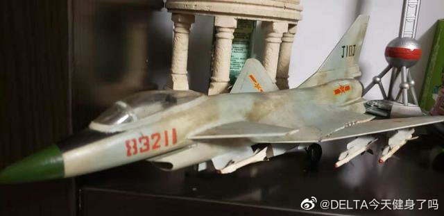

este es un libro. si por un escritor, pero al final son suposiciones. tambien tengo fotografias de prototipos del lavi en china, pero de ahi a suponer que solo se conformarian con un caza con un motor de menos de 10 toneladas de potencia, cuando ya se estaba desarrollando un caza ligero, el JF-17 que utiliza un motor en la categoria del lavi. bueno, sera un escritor connotado no me cabe duda, pero no por eso es infalible. al igual que la historiografia aeronautica sovietica que encontramos en occidente, esta cesgada por cuestiones de indole politica. Tambien me he leido muchos autores occidentales y algunas revistas rusas que han caido en mis manos y hace varios años atras antes que comenzaran a censurar la red, tambien algunas paginas que ya no existen con informacion que ahora diriamos que es censurable o delicada. no lo se. pero los autores siempre tienden a tirar para un lado, hasta el gran geffim gordon en algunos de sus libros. como sea uno igual puede discernir a base de su propio juicio, despues de todo mientras no sea una opinion oficial del gobierno chino o del fabricante es pura especulacion lo del motor
