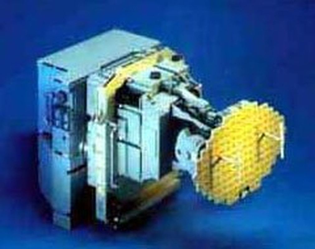

Y el radar que le pusieron al mismisimo F-5 no es el mismo del Finger/Panreta/Kfir?.
Este es el radar ELTA EL/M-2001 que equipo a los Kfir/Finger/Pantera
-Y este es el radar ELTA EL/M-2032 antena chica que equipo a los F-5 Tiger II
-Uno es telemetrico (M-2001) y el otro Doppler (M-2032)
Saludosss
