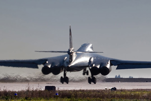

Ahora me quede con ganas de ver cuando cambia de geometria las alas para ver el movimiento de esas cosas.
Tampoco me queda claro si giran desde el plano o desde el fuselaje
leandro_88
Para mi desde el plano.
y de paso:
Hola.
Creo que la razón de estas alitas es que en mínima flecha, esta porción del ala no entra en el fuselaje (no hay lugar). Por ello se pliegan desde el ala hacia arriba. Si ven las fotos se observa que la linea de quiebre o articulación no coincide con el eje de simetría del avión cuando las alas están extendidas y por ello no se pueden mover (harían de freno principalmente). Cuando las alas se cierran, la linea de quiebre si esta paralela al eje de simetría del avión y no afectarían a altas velocidades.

Juanma
Era lo que me imaginaba en realidad.
Mi duda venia a que en el esquima de la pagina anterior hay una bisagra del lado del fuselaje.

Juanma
Sep.
De cualquier manera me hubiera confundido, porque con esa flecha no entiendo que se "guarda en el ala" sino que viene desde ahi.
Esto dice al respecto el libro "Tupolev Tu-160 - The Russia`s Answer to the B-1" de Yefim Gordon:
"A curious feature of the Tu-160's wing design is that the innermost portions of the outer wing trailing edges, together with the triangular segments of the inboard flap sections, hinge upwards as wing sweep is increased to form a sort of boundary layer fence at maximum sweep. This feature optimises the flow around the inner/outer wing joint at high speed while obviating the need to have the outer wing trailing edges slide inside the wing gloves, an area which is quite tricky to seal in order to minimise drag."
