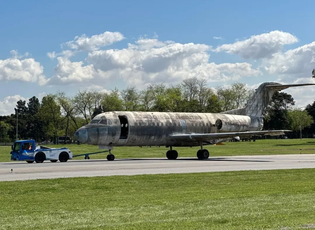

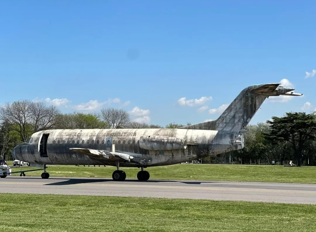

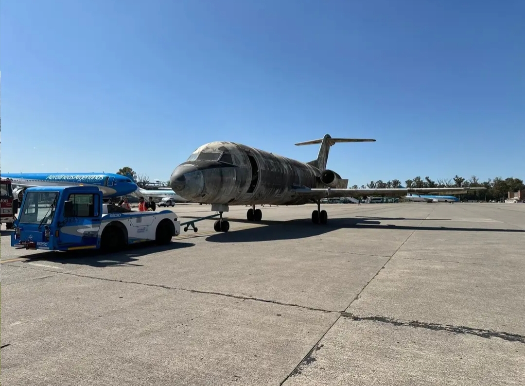

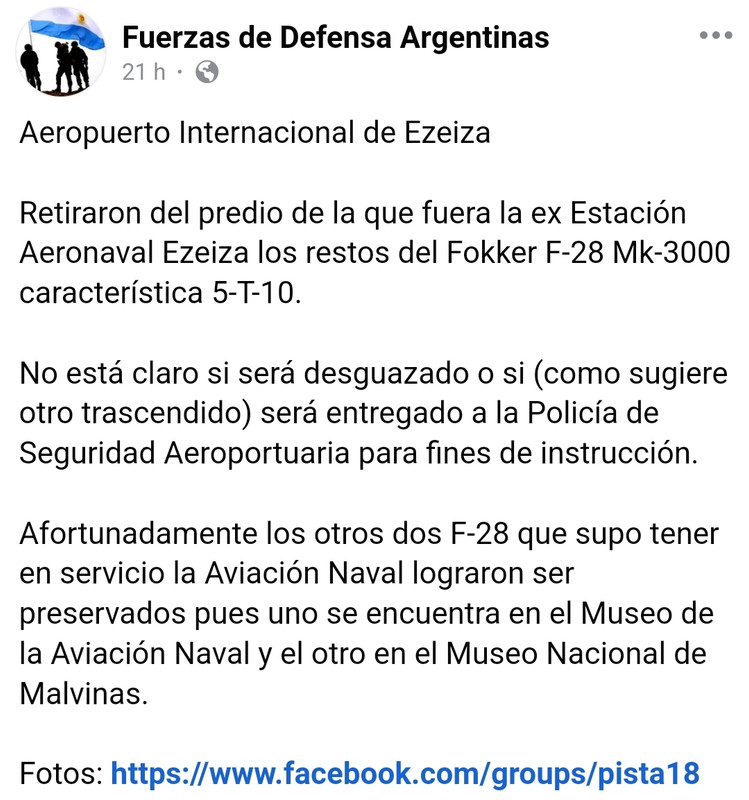

La PSA no lo aceptó dado a que su interior está completamente vacío, por lo que no les sirve para instrucción.
Gracias!!!!
Ahí subí las imágenes del posteo en Facebook.
