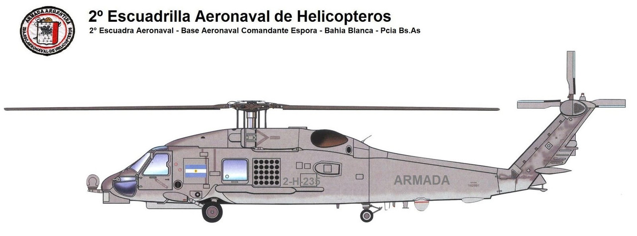

Igualmente para los OPV no serian la opción sino como reemplazo del Sea King a mediano y largo plazo pero el MH-60S nuevo es caro como todos los Sea Hawk, hay que ver de segunda mano y volvemos al ejemplo de España
Copio y pego un post
Solo los Sea Hawk en algunas versiones son para lucha ASW
1- SH-60B para operar desde fragatas y destructores con el sistema LAMPS, ya fuera de servicio
2- SH-60F con sonar calabe para defender los portaaviones
3- SH-60R que reemplaza al primero LAMPS
4- Y variantes de exportación S-70B Seahawks como los de Brasil..........
Todos imposibles por los costos pero mas allá de eso, los 3 primeros es difícil que nos autoricen
Pero además los costos......... España compro 6 SH-60F de segunda mano transformados a transporte y SAR por U$S 155.000.000, es decir el doble de los Sea King +/- y hace 10 años este precio y España ya operaba los Sea Hawk
