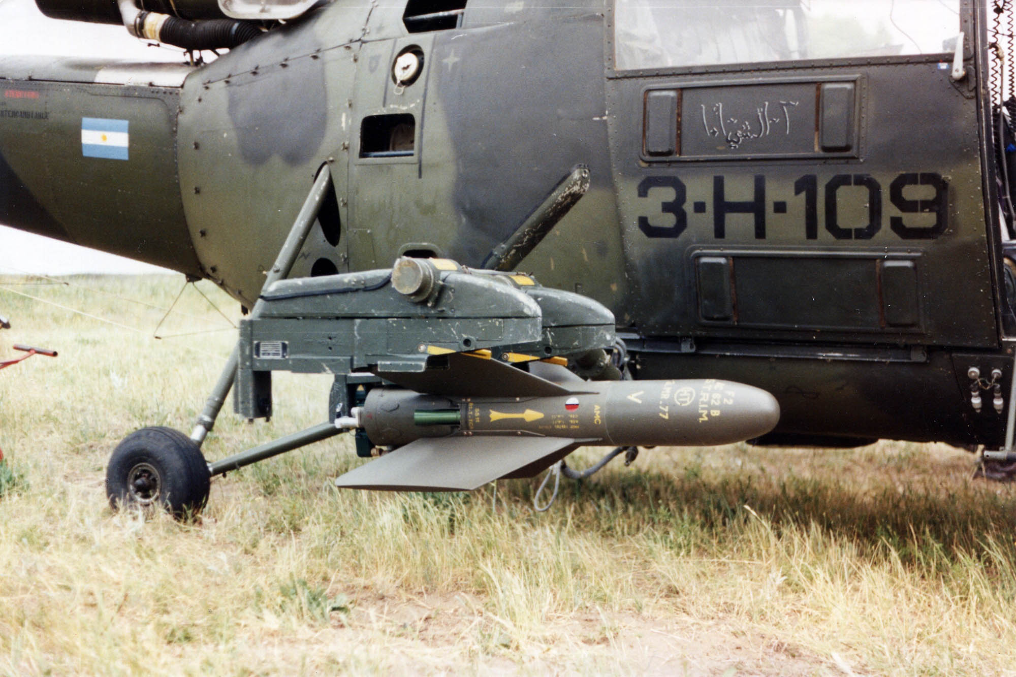

Un punto interesante. La Armada históricamente ha operado una importante flota de helos ultra-ligeros o de la categoría de las 3 toneladas. Al principio, más de una decena de Alouette, sólo sustituidos parcialmente por algunos Fennec (que, como no eran suficientes, se extiende la vida de todos los Alouettes que pudieron).
¿Para qué helicopteros tan ligeros? indudablemente, no para guerra antisubmarina.
A-103 Armado con cargas de profundidad.
A-103, armado con un torpedo anti submarino.
Tampoco para guerra antibuque. La doctrina de empleo no va por allí.
FpnMMq4WAAQw-1O
A-103 con misil AS-11
A-103 con misil AS-12.
Lynx armado con dos torpedos antisubmarinos
A su vez, este mismo modelo, era capaz de ser artillado con cargas de profundidad, y misiles Sea Skua.
O sea, ambo modelos livianos, eran plenamente capaces de realizar tanto misiones antisubmarinas como anti superficie.
