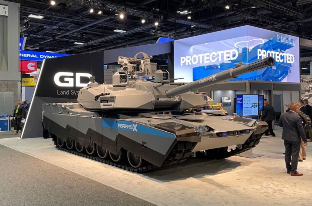

con seguridad el nuevo M1E3 tomará como base el AbramsX .. cuanto ?? no lo sabemos... pero seguramente se esperará retener al menos la barcaza y torre de los actuales incorporándoles las tecnologías mostradas en el X .
de hecho.. el M1X no es mas que un M1 con cargador automático y la tripulación en barcaza... el nuevo tanque es esperable que tome esto como principal característica... luego veremos si todo lo demás se incorpora.
Varias cosas. Primero que no es 100 por 100 seguro que para el M1E3 vayan a tomar la totalidad del concepto de AbramsX y mejorarlo hasta que esté maduro. Hay 3 componentes importantes del AbramsX. Lo primero es la arquitectura digital abierta, que es si seguramente lo tomen. Lo segundo es la motorización híbrida, que también es muy probable (está confirmado que para el XM30 la motorización va a ser híbrida, me ahorro los comentarios acerca de cuán útil es esto desde el punto de vista militar). Y por último la torreta deshabitada, o mejor dicho, opcionalmente habitada. Esto creo que es lo que está más en duda pero por las declaraciones acerca de que quieren reducir el peso, no veo que tengan alternativa.
La torreta esta tiene un parecido con la tradicional solamente desde el punto de vista estético. Por fuera de eso no tiene nada en común. El blindaje que tiene es para proteget contra calibres medianos, que no pueden ser interceptados por APS. También a la torreta puede entrar un tripulante en caso de necesidad para operar la recarga del armamento o solucionar problemas. Lo que YO le modificaría, teniendo en cuenta las preferencias estadounidenses es agregarle una escotilla y visores, para que el comandante pueda subir y operar como lo hacen tradicionalmente cuando hay necesidad (no obstante para combate debería estar en el comparimiento delantero mejor protegido). Además, le agregaría un depósito extra para municiones en el lado izquierdo de la torre con, sus respectivos paneles de sobrepresión. Bueno, el tiempo dirá.
el Abrams X retiene en gran parte la fisonomía del M1 , conservando la barcaza
el peso inicialmente propuesto por el X es bastante menor al de los actuales M1 (en torno a las 48ton) lo que representa un cambio substancial en una dirección distinta a la actual ,en la que las sucesivas versiones veían como aumentaban de peso progresivamente hasta llegar a las 70ton actuales de los últimos modelos.
El rediseño de la torreta con el cargador automático - y el hecho que la tripulación esté en la barcaza - contribuye a una reducción de peso del tanque. Aparte del cañón XM-360 de 120 mm, el demostrador incorpora un cañón de 30 mm con 'air-burst munition' (ABM) para hacer mejor frente a objetivos 'blandos' incluída infantería y drones. Esa reducción de peso en la torreta permite incorporar más sistemas y capacidades además.
Este futuro diseño reemplaza la torreta tripulada y ubica a toda la tripulación de tres (reducida por un tripulante) adelante en el casco. Este movimiento se ve facilitado por la incorporación de un cargador automático para el cañón principal de 120 mm derivado del XM-360 con un freno de boca adaptado. La observación y la orientación se basan en dos miras panorámicas de 360 grados montadas en el techo que incluyen alcance diurno, térmico y láser de última generación con sensores múltiples. (...) Una mejora de letalidad obvia con respecto a los MBT actuales es el montaje de una estación de armas remota con un cañón de 30 mm en el techo de la torreta en lugar de la tradicional ametralladora pesada .50. El XM914 de 30 mm no solo mejora la capacidad de atacar una variedad de objetivos blindados blandos y ligeros sino que, utilizando munición Airbust programable, ofrece una respuesta más efectiva a los equipos antitanques y una capacidad contra drones.

Como esta torreta no se supone que tenga tripulante alguno durante combate, el blindaje es mucho más liviano, capaz solamente para proteger contra calibres tipo 30mm, que no son interceptables con APS.
de nuevo... si no tiene blindaje significa que puede quedar rápidamente fuera de combate ante el primer contacto con el enemigo... un impacto de artillería cercano , una munición penetrante de bajo calibre o incluso una granada puede dejar a todo el MBT totalmente indefenso...
no lo veo muy eficaz... tampoco que tenga mucho blindaje!... pero las partes críticas del sistema de armas tienen que estar bien protegidas... y como dije.. si no se espera que en ningún caso de combate tenga tripulación en la torre no tiene sentido que sea tripulada.. ni por 3 ni 2 ni 1 solo tripulante..

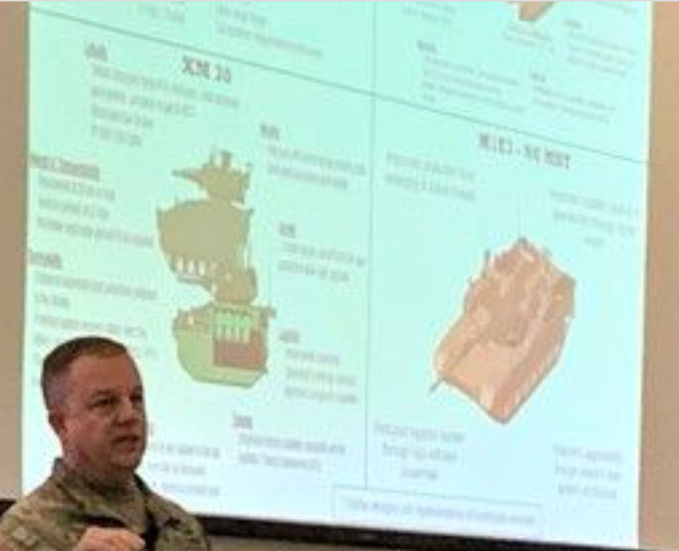

Ya se van delineando las prioridades para el M1E3. En orden: movilidad estratégica/operacional y huella logística, dependientes sobre todo del peso y planta motriz. En segundo lugar, protección. No se menciona ni siquiera la necesidad de un cañón más potente.
Por lo dicho, la característica del AbramsX que es más seguro que se tome para el M1E3 es la propulsión híbrida, que disminuye el consumo de combustible con respecto a la turbina en uso significativamente. Se menciona un 20 porciento menos de necesidad de combustible para toda una brigada blindada.
No está para nada confirmado que se vaya a adoptar un esquema "tipo Armata" ni está decidido el tamaño de la tripulación. Quizás hacen una torreta tradicional de dos hombres con autocargador y listo. O sea, que todavía todo es muy preliminar. Una imagen de concepto que salió el día de hoy parece apuntar en esta dirección.
