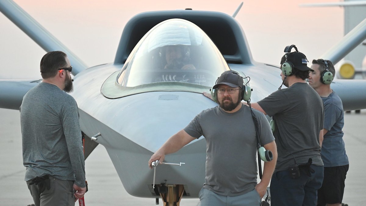

Éste es el primer caza de combate de 'usar y tirar' de Estados Unidos
El Vanguard es un avión de combate desechable diseñado para ser barato y operar de manera autónoma en misiones de alto riesgo, donde la pérdida del avión es aceptable​
Foto: El Model 437 Vanguard. (Scaled Composites)
no entiendo muy bien el concepto existiendo los drones hoy en dia...
el "ahorro" seria que usan un piloto en vez de un sistema de pilotaje autonomo?.
Son loyal wingman
lo que suena mal, creo, es que se lo denomina "caza de combate".. cuando el término "amigo leal" o "loyal wingman" ya están plenamente incorporados en el léxico ...y acá por algún motivo no lo llaman así.
el término de caza para mi indica que el vehículo en sí es tripulado... y que lo describan como "descartable" para indicar que es barato y simple choca con el hecho de que eso descartable tiene un piloto humano dentro... dando a entender que también lo sería!
aparte.. no me imagino en que nicho este tipo de aeronave tripulada podría tener un nicho que no cubran los UCAV..... o "loyal wingman".
Por lo que entendí es un "loyal wingman" si va acompañando a un caza o un dron que operaria en solitario o enjambre según la misión, solamente es tripulado en esta etapa para acelerar el desarrollo del mismo, después una vez operativo y fabricado en serie seria controlado como todo dron o con una misión precargada o IA o combinaciones de estos modos
si bien la nota habla de que al ser tripulado facilita o acelera el desarrollo (ponele) ... también indica que es un enfoque válido y que se considera que el modelo tripulado tiene un nicho de uso.
