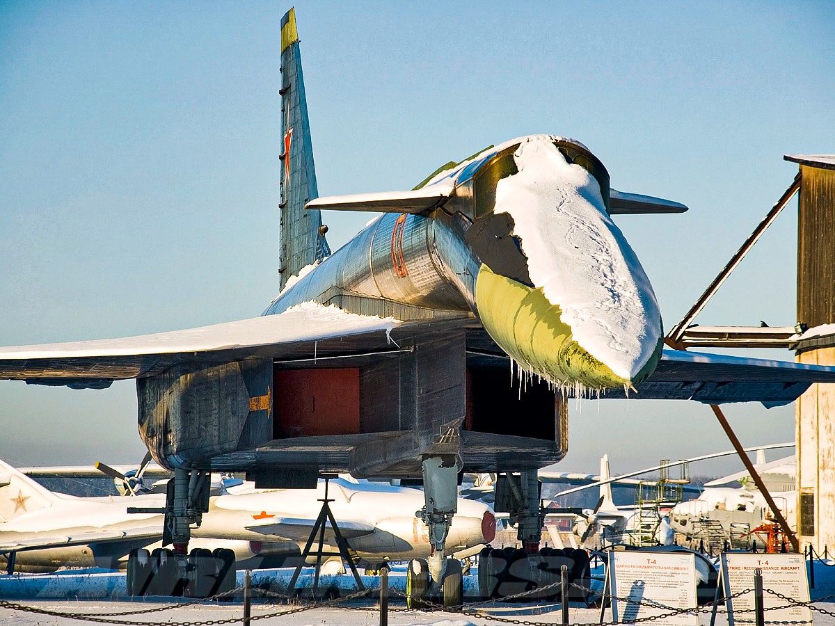

Por alguna razón los rusos no son muy cuidadosos con la preservación de sus aeronaves históricas. Las tienen todas al aire libre en Monino, incluso aeronaves únicas como el Sukhoi T-4 y el Myasischev M-50
