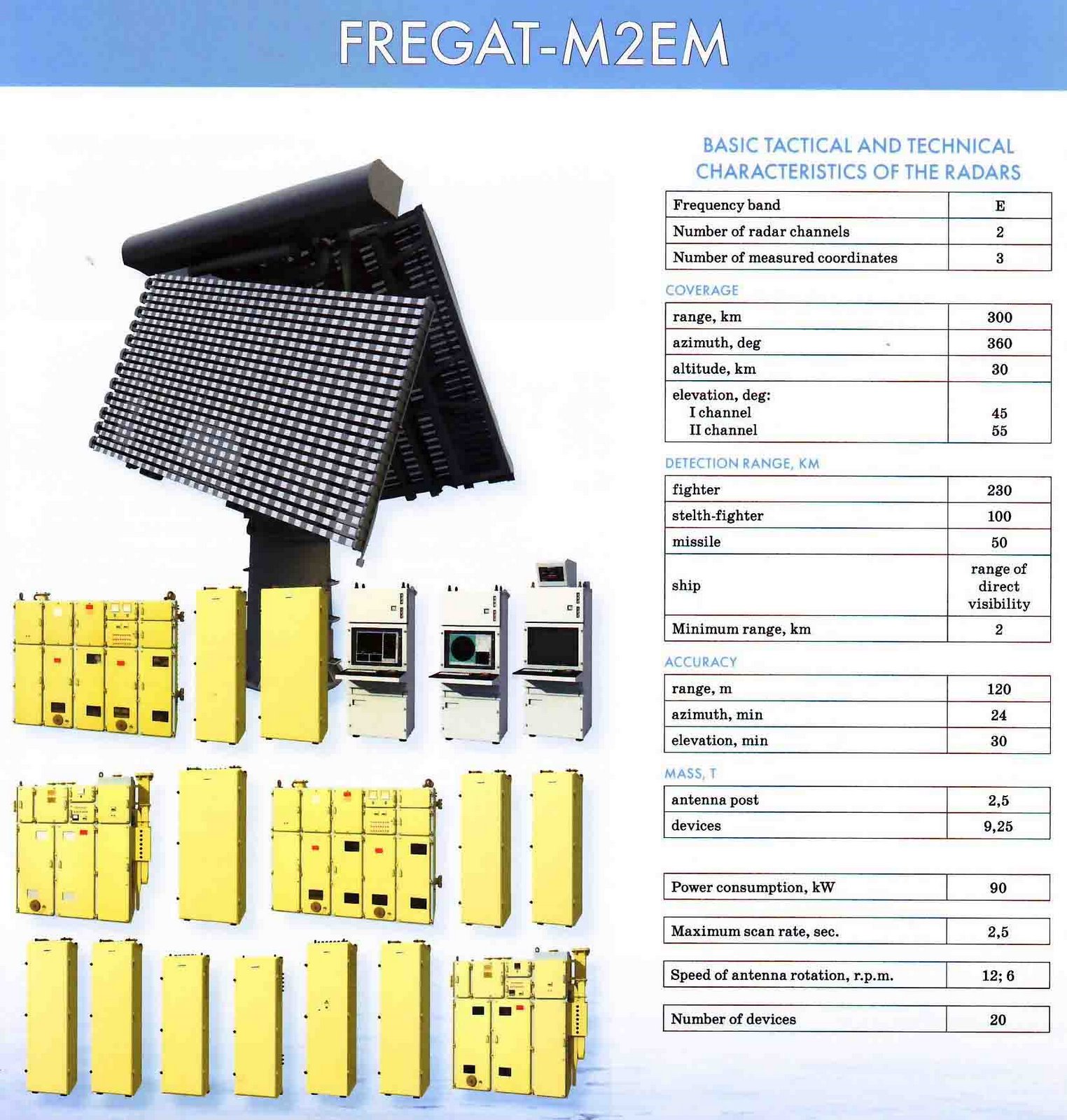

En el Fregat M2EM hay 3 consolas y unas "heladeras". Ningún equipo que necesite pisos para funcionar.
Así que el sistema de radar puede copiar la curvatura de la tierra.biuhhhhhomepen Así que pueden ver un misil roza olas a 50 Kilómetros de distancia..............
