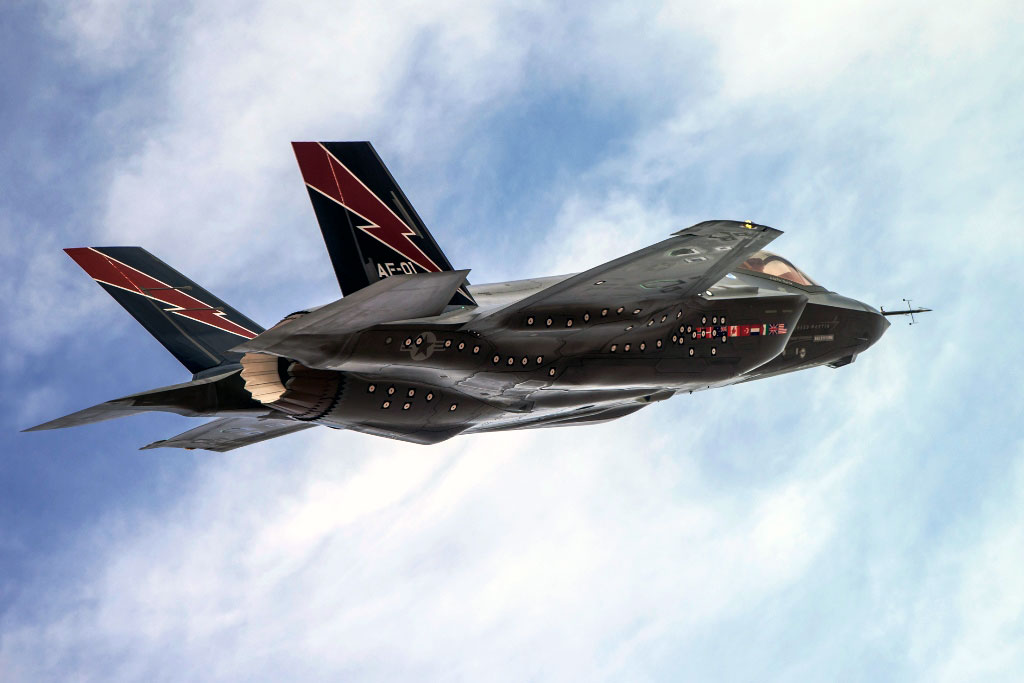

Cuando Belgica consultó por cuanto podría extender sus F-16 MLU, Lockeed Martin le contestó que hasta 2029 según condición, no más.
Although the first Belgian F-35 will reach the Florennes Air Base in late 2024, the service has a very clear induction plan.
