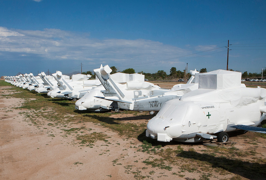

-La ARA desde hace un tiempo que tiene sobre la mesa una oferta por SH-60B SeaHawk de 2°mano
ex USNavy que hoy están en el AMARG, estos serian a lo que esta apuntando el COAN como
reemplazo de los SH-3 Sea King para funciones ASW, ASuW y OTHT, durante los cuatro años
del gobierno anterior nunca hubo dinero para comprarlos, veremos ahora que pasa
Sikorsky SH-60B SeaHawk en el AMARG
Saludosss
Es posible que pasen por una modernización como los UH-60L que se le ofreció al EA? con full glass cockpit, cascos y todos los chiches en Israel?
Ya que se ofrecen SH-60B y UH-60L, habría que averiguar si largan algunos de los 10 HH-60H que tienen en el AMARC, versión CSAR, que cumple funciones SAR al igual que ASuW y NSW, estaría bueno si se pudiera estandarizar los helos del COAN con modelos de Sea Hawk de segunda mano, SH-60B hay 11 en el AMARC y 10 HH-60H, tambien hay 13 SH-60F, versión para portaviones del Bravo, seria el ideal si se incorpora un San Giorgio o algún buque LPD o LHD. Los Bravo serian los ideales para las escoltas, sean destructores o fragatas, los HH-60H serian ideales para un LPD/LHD de igual forma que los F, los yankees usaban una proporción de 4 SH-60F y 3 HH-60H en sus grupos embarcados.
Ahí podemos buscar esa combinación que mencionan
1 portahelicoptero con SH-60 (SH-60F y HH-60H)
8 escoltas con 1 SH-60B cada una, y 2 SH-60B si su hangar lo permite
De esa forma logras una cortina ASuW prácticamente impenetrable, en mi opinión, si mejora la situación, la ARA debería buscar un buque estilo la clase Mistral, unos 200 metros de eslora y 20.000T mas o menos, sale lo mismo que una fragata o incluso menos y ofrece muy buenas capacidades capacidades, con capacidad de hangarar 16 helos, para eso necesitas tener los helos tambien sino es al cuete, la ARA debería incorporar por lotes los SH-60 que hay en el AMARC, de a pocos y traer todos los que se puedan, especialmente los HH-60H que son lo mejor de lo mejor por debajo de los MH-60.
