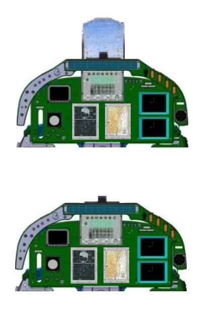

-Y por favor, rediseñen la cabina de vuelo, la que le pusieron al Pucara Fenix
es un espanto y para colmo con todos equipos civiles, ponganle la misma
cabina del Pampa II

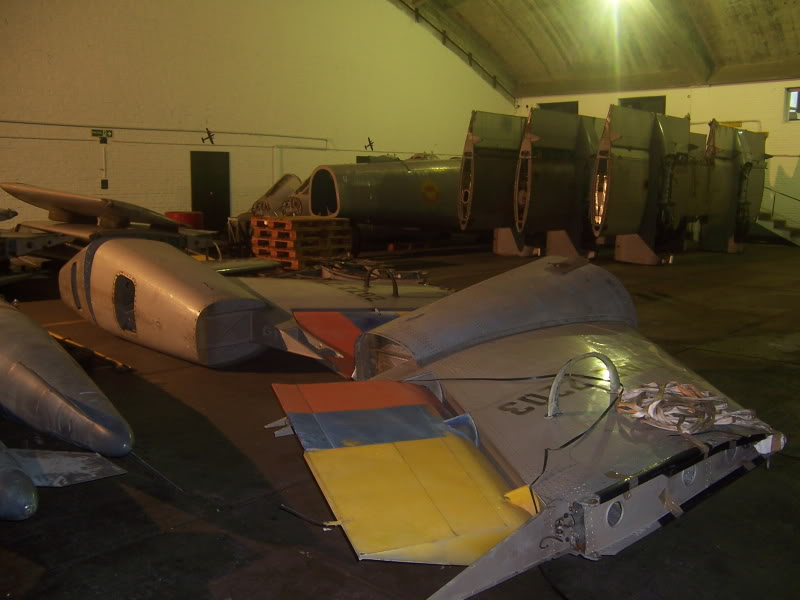

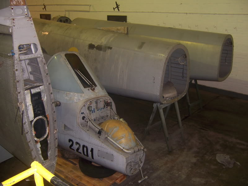

No quedan tantas células en condiciones en Reconquista, y respecto a los Pucará Colombianos, en su momento la FAA los fue a ver y los consideró inservibles ya que literalmente estaban tirados al aire libre. Existen fotos de cuando posteriormente llegaron a la FAU y el estado no es el mejor, de hecho no pudieron hacer nada con ellos.
-Son para reciclarlas y transformarlas en Fenix, no para volverlas a poner en servicio como están
Don Bigua fue el que comento que hay (20) celulas de Pucara que podrían ser reactivadas
y los Pucara que Uruguay le compro a Colombia llegaron en cajas completos, eso no quita
que estas celulas puedan ser recicladas y reactivadas como Fenix
-Las tres celulas de IA-58A Pucara ex Colombianos en los depósitos de la FAU
Saludosss
