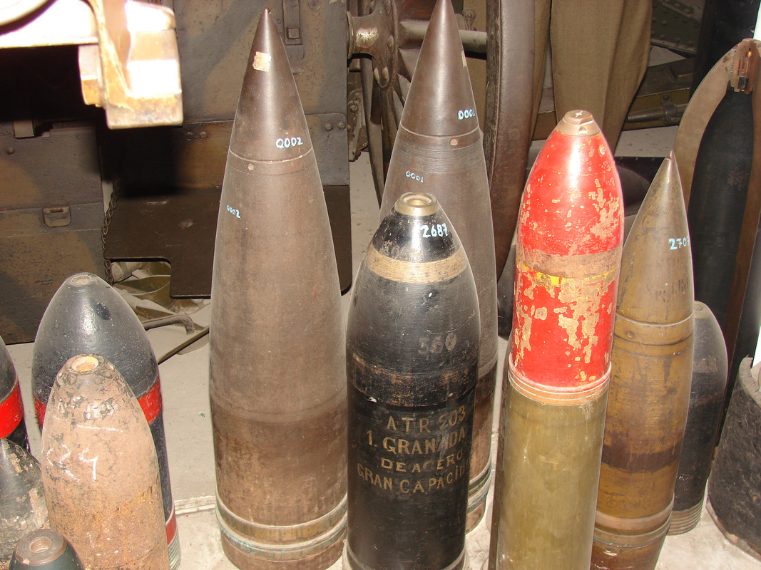

Recientemente me compartieron estas fotografías del museo de Bofors en Karlskoga.
Si bien en 1910 la Argentina firmó el contrato de compra de armamento con Bethlehem (la que a su vez adquirio Fore River, en donde se construiría uno de los acorazados), para el año 1912 la Armada Argentina se contactó a la sueca Bofors para la compra de munición perforante.
Bethlehem había tenido dificultades para entregar los cañones argentinos de gran y mediano calibre, sin cumplir con las fechas o los requerimientos pactados (los buques se tenían que entregar completos hacia 1913 y los cañones debían disparar proyectiles de 394.2 kilogramos a 914.4 metros por segundo y a 2.0 rondas por minuto). Así que al contactar a otra empresa extranjera podemos imaginar que se usó esto para de presionar a la empresa americana para rectificar esas circunstancias.
La cuestión es que hacia 1915 en el campo de tiro de Bofors se instaló una placa blindada y que en esta se realizaron las pruebas de las municiones, tal como se observa en la fotografía. Por lo que se ve estos proyectiles deberían haber sido aprobados con gran éxito. No obstante, hasta el momento está confirmado que para los cañones argentinos de 305 milímetros se adquirieron únicamente espoletas y tapines de Bofors, pero no granadas o proyectiles completos (como sí se hizo con las casas Bethlehem americanas y, posteriormente, Hadfield, británica).
