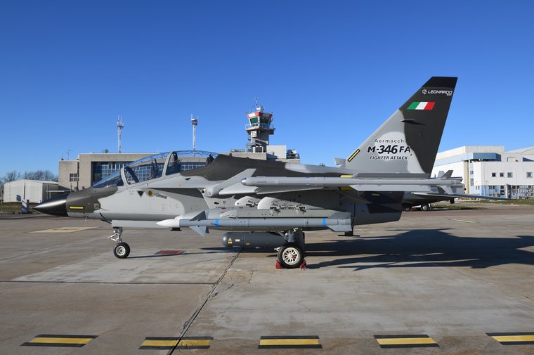

La versión que se ofrece a Colombia es el M-346FA, diseñado para realizar una amplia gama de misiones ofensivas y defensivas a un costo menor que los cazas de primera línea. Con características que incluyen el radar de control de tiro multimodo Grifo, el M-346FA puede usarse como un avión táctico mientras conserva sus características de entrenamiento avanzadas. Su naturaleza multifuncional representa una solución ideal para las necesidades de muchos militares en la región que tienen presupuestos limitados.
Mostrado por primera vez en el Dubai Air Show 2017, el M-346 Fighter Attack puede emplear armamento inteligente como misiles de corto alcance guiados por calor, bombas inteligentes, cohetes, miras láser y sistemas de reconocimiento en sus siete puntos externos duros ubicados en las alas y en el fuselaje.
Tiene un diseño moderno con una interfaz hombre-máquina de última generación con pantallas de cristal líquido y HUD. Está equipado con dos motores F124-GA-200, una velocidad máxima de 1.065 km/h, un techo de servicio de 45.000 pies y una autonomía de 2.220 km configurado para traslados con tres tanques externos. Diseñado principalmente para entrenamiento avanzado, el fuselaje puede soportar hasta 7,3 gravedades y puede realizar una amplia gama de misiones, desde vigilancia aérea hasta apoyo a operaciones marítimas y apoyo aéreo cercano.

El modelo está equipado con radar Grifo M-346, sistema RWR (Radar Warning Receiver), alerta de aproximación de misiles MAW (Missile Approach Warning) y detector de misiles guiados por radar o infrarrojos (Chaff & Flare Dispenser).
Numerosas imágenes publicadas por Leonardo sobre IDEX 2023 , feria que tiene lugar en Abu Dhabi hasta este viernes, promocionan su nuevo “caza” de 4ª generación, en realidad una versión “con dientes y garras” del Leonardo M346 denominada M346 Fighter Attack o M346FA.
En una de estas imágenes, se muestra el M346FA con una configuración BVR con misiles Rafael I-Derby montados en los pilones de las alas exteriores.
Descontando el aspecto de la velocidad vectorial, si consideramos las prestaciones del misil Rafael I-Derby sumadas a las superiores capacidades de aviónica del M346FA, que proporciona al piloto una conciencia situacional excepcional, tenemos una combinación de defensa aérea sectorial de bajo coste con un radio asegurado de 50 km de enganche.
Y empleando una aeronave con baja detectabilidad de radar, costos operativos inferiores a los que se encuentran en aviones supersónicos y alta maniobrabilidad asegurada, en caso de que el enfrentamiento evolucione a un combate WVR utilizando misiles Iris-T o Sidewinder AIM-9X/ASRAAM.
Esta configuración, según muestra Leonardo, aún puede recibir un par de tanques subalares extra de combustible, aumentando la permanencia en la estación en patrulla y garantizando flexibilidad operativa en las tácticas de empleo de la aeronave y sus sistemas.
Además, la versión FA tiene una autodefensa efectiva, lo que hace que la persistencia en combate de la aeronave sea una realidad.
